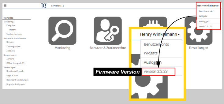

Die Gesamtversion aus allen Teilen = Firmware Version:

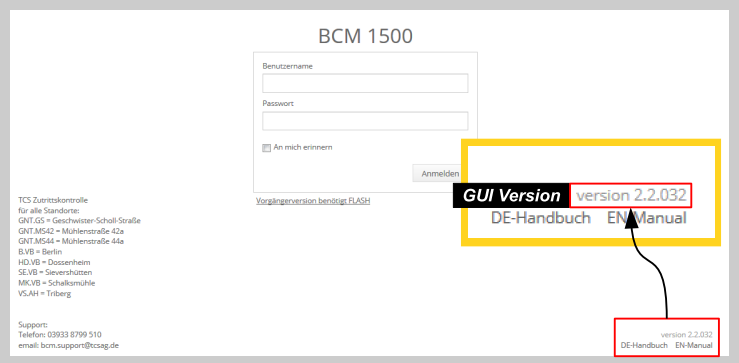

Die Version für das sichtbare Webinterface = GUI Version:

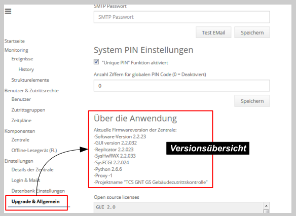

Übersicht über alle Softwareteile:
Um alle Teile kontrollieren zu können (oder bei Fehlermeldungen angeben zu können) gib es eine Versionsübersicht.
