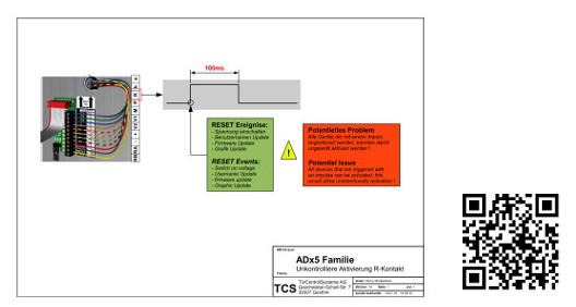

Bisher haben alle HW Versionen einen Fehler der das Fehlerbild begünstigt. Der R-Kontakt wird während jeder RESET Phase unkontrolliert aktiviert. Das kann erst mit einem HW Update geändert werden. RESET Ereignise sind:
  • - Spannung einschalten
    - Benutzernamen Update
    - Firmware Update
    - Grafik Update
ADx5 RKontaktImpulse.jpg (26.65 KiB) 2759 mal betrachtet
Die ausgelösten, kurzen Impulse könnten angeschlossene Geräte aktivieren. Ob das passiert hängt vom Typ des angeschlossenen Gerätes ab. Betroffen sein könnten Automatiktüren oder Schranken.
