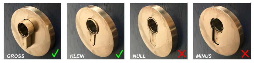

DIN Zylindermaße richtig festlegen
Die Abmessungen für den DIN Zylinder können in Schritten zu 5mm ausgewählt werden. Minimum ist 30/30 und Maximum ist 70/70. Dabei kann man aber immer noch Fehler machen. Das ausgewählte Maß muss relativ zum Beschlag oder der Rosette immer einen Überstand haben. Das Bild zeigt die 4 Fälle die möglich sind. Nur die beiden grünen Haken zeigen die brauchbare Situation.
DIN Zylinder Überstand Varianten.png (194.79 KiB) 16640 mal betrachtet
Besonders wichtig ist dass, weil oft die Ausführung der Beschläge oder Rosetten nicht passend zum Zeitpunkt des Angebotes bekannt sind.
Überstand "Null"
DIN Zylinder ÜberstandNullFolgen.jpg (21.55 KiB) 16631 mal betrachtet
Nach einer Montage mit dem Überstand = 0 wird der elektronische Knauf auf der Oberfläche des DIN Zylinders wie auch das Rosette schleifen. Das sollte nur eine Notlösung sein !
Hinweise zur konkreten Bestimmung der Maße AA / BB finden Sie hier
