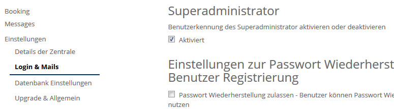

Manuell über GUI:
- der Benutzer ist SystemAdmin und kann manuell die Freigabe über das GUI erteilen.

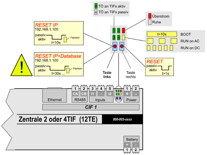

Taste, links:
- der Benutzer hat keinen funktionierenden LogIn mehr... dann wird die Betätigung des Linken-Tasters an jeder BCM Zentrale des Systems (MASTER / SLAVE) den SuperAdmin freischalten.
- allerdings darf es nur eine kurze Betätigung (max. 5s) sein. Anderenfalls setzt man die IP Adresse auf Default zurück, oder wenn man wirklich tief schläft wird auch noch die gesamte Datenbank gelöscht !
SuperAdminZentrale LED&Taster.jpg.jpg (65.93 KiB) 6699 mal betrachtet

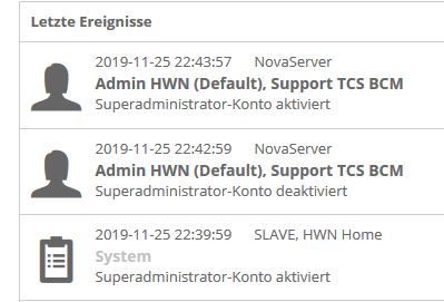

LogDatei:
Wie immer werden die Aktionen in der LogDatei erfasst. Die letzte Ereignis im Bild ist die Freigabe über die Taste.
SuperAdmin AktiviertDeaktiviert.png (24.86 KiB) 6699 mal betrachtet
Egal wie die Freischaltung des SuperAdmin erfolgt, sie wird nicht automatisch abgeschaltet ! Das muss der SysAdmin oder auch der SuperAdmin nach dem Abschluss des notwendigen Supports selbstständig wieder machen. Das System macht nach jedem LogIn Warnungen und Hinweise in "blauen Balken". Einer dieser Hinweise wird bei eingeschaltetem SuperAdmin der Hinweis auf diese Tatsache sein.
