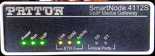

PATTON SmartNode 4112S.jpg (50.75 KiB) 7096 mal betrachtet
Ja leider konnten wir in einer Anlage mit diesem SIP Adapter keine Funktion erreichen.
Es macht den Eindruck, dass der Adapter das Aushängen des Hörers durch das TK-Interface nicht erkennt.
  • Den Anruf beim SIP Adapter nimmt das TK-Interface an (LED, Relais im FBO), dass erkennt der SIP Adapter aber nicht
  • Der Türruf zum TK-Interface (am TCS BUS) wird vom TK-Interface in das Belegen des Telefonanschluss umgesetzt und mit einer Wahl weiter ausgeführt
  • Die Wahl wird nicht vom SIP Adapter erkannt. Es ist zu vermuten, dass auch hier die Belegung des analogen Anschlusses nicht vom SIP Adapter erkannt wird
