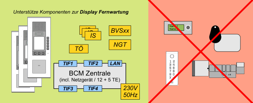

Welche Komponenten werden denn durch diese EXCEL Datei bei der Konfiguration unterstützt ?
PushKonfig ADx5Only Komponenten.jpg (59.59 KiB) 4970 mal betrachtet
Damit ist klar, dass Briefkasten- oder Etagendisplays nicht zur Zielgruppe gehören !

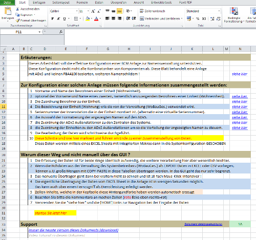

Die EXCEL Datei ist so aufgebaut, dass der Anwender bei der Dateneingabe schrittweise durch die Datei / die Register geleitet wird.
Beginnen Sie mit dem Register [Startseite]
EXCEL Datei Icon.png (137.73 KiB) 4970 mal betrachtet
Auf den Register [Startseite] finden Sie unter der Überschrift "Warum dieser Weg und nicht manuell über das GUI ?" finden Sie die wichtigsten Punkte die für eine Konfiguation auf diesem Weg sprechen.
Sie sollten die Erläuterungen zum Thema "virtuelle-SN" hier lesen.
