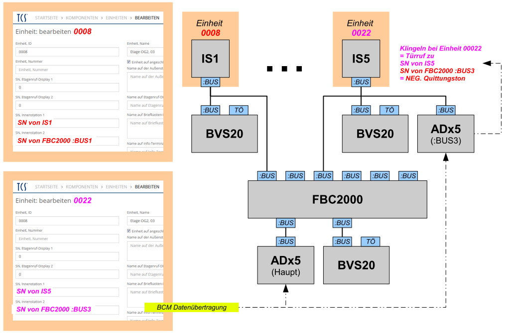

In einer Anlage mit FBC2000 sollen mindestens 2Stk ADx5 eingesetzt werden. Mit welchen Besonderheiten ist zu rechnen ?

Die Verwendung eines FBC2000 Koppler bedingt die Programmierung von zwei Seriennummern auf eine Klingeltaste. Bei der ADx5 werden aus BCM heraus nicht Klingeltasten programmiert, sondern die SN der Innenstationen werden einer Einheit (Wohneinheit) zugewiesen. Diese Einheit wird dann jeder ADx5 zugewiesen, von der aus ein Ruf zur Innenstation erfolgen können soll.
Damit werden immer beide einer Einheit zugewiesenen Seriennummern, in jede ADx5 übertragen. Eine selektive Programmierung von Teilen der SN einer Einheit ist nicht möglich. Warum auch ?
Für Anlagen mit nur einer ADx5 als Haupt-Außenstation hat diese Programmierung keinerlei Nebeneffekte !
ADx5 mit FBC2000.jpg (125.7 KiB) 4324 mal betrachtet
Die gleichmäßige Verteilung beider Seriennummern der Einheit auf alle ADx5, hat an den ADx5 in den Unteranlagen einen "unschönen Nebeneffekt". Die 2te Seriennummer zur Auswahl des FBC2000 Kanal ist beim Klingeln an der ADx5 in der Unteranlage überflüssig. Sie steht aber in der Programmierung der Klingeltasten. Das Klingeln wird daher mit einem negativen Quittungston beantwortet.

Soll dieser negative Quittungston vermieden werden, kann mit dem CONFIGO an den ADx5 der Unteranlagen die Option "kurzer Quittungston" aktiviert werden. Einziger Nachteil an dieser Lösung ist, dass der "kurze Quittungston" eigentlich für eine "leere" unprogrammierte Taste steht. So kann dieser Quittungston zu Verwirrung bei einem telefonischen Support führen. Man muss also abwägen - "Pest oder Cholera"
