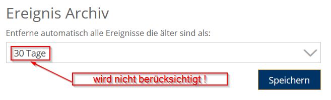

Ereignisse der letzten 24h sind das einzige was in der Historie angezeigt wird. Waran kann das liegen ?

Für Anwendungen mit einfacher JA/NEIN Zutrittskontrolle können mit einer Zentrale ohne Basislizenz und Erweiterungslizenz bis zu 50 Benutzer verwendet werden (Single Central only)
Diese einfache Anlage wurde realisiert um einen preiswerten Einstieg zu ermöglichen. Dabei wurden aber einige Einschränkungen "eingebaut" um Kunden die Geld in die Lizenzen investieren einen Vorsprung zu gewähren.
Ein Einschränkung ist das Speichern von Ereignissen. In der Version "Single Central only" werden unabhängig von der Einstellung
Startseite > Einstellungen > Datenbank Einstellungen [Entferne automatisch alle Ereignisse die älter sind als:] nur die Ereignisse der letzten 24h sichtbar gemacht.
SingleCentralOnly EreignisseLöschen.jpg (17.96 KiB) 5324 mal betrachtet
Dass sollte beachtet werden, wenn der Zugriff auf alle bis zu 1Mio Ereignisse gewünscht wird.
Dann muss eine Basislizenz (ArtNr. 804-003-0010, 804-003-0100, 804-003-0250) gekauft und aktiviert werden.
