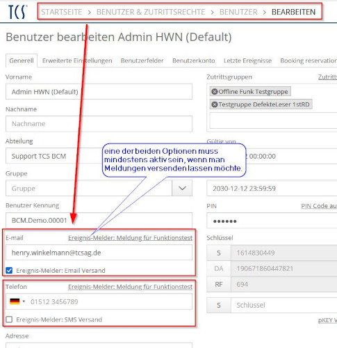

Für mindestens einen Benutzer muss in den Benutzerparametern mindestens eine E-Mail Adresse oder Mobil-Telefonnummer für die Melderfunktion hinterlegt werden.
2022-09-19 Benutzer für Meldung konfigurieren.jpg (65.74 KiB) 6294 mal betrachtet

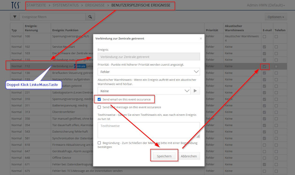

Das Aktivieren eines Eigenisses für die Meldung erfolgt über einen Doppel-Klick auf die Tabellenzeile des jeweligen Ereignisses.
Die Checkbox am Ende der Zeile ist nur Statusanzeige und kann nicht direkt bearbeitet werden
2022-09-19 EreignisseFürMelderAktivieren.jpg (117.62 KiB) 6294 mal betrachtet

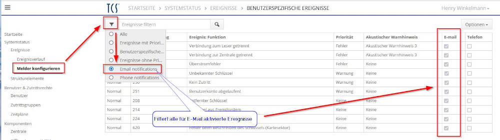

Will man aus den mehr als 700 potentiellen Ereignissen die zur Auswahl stehen, die bereits für eine Meldung aktivierten Ereignisse herausfiltern, dann geht das wie hier dargestellt:
