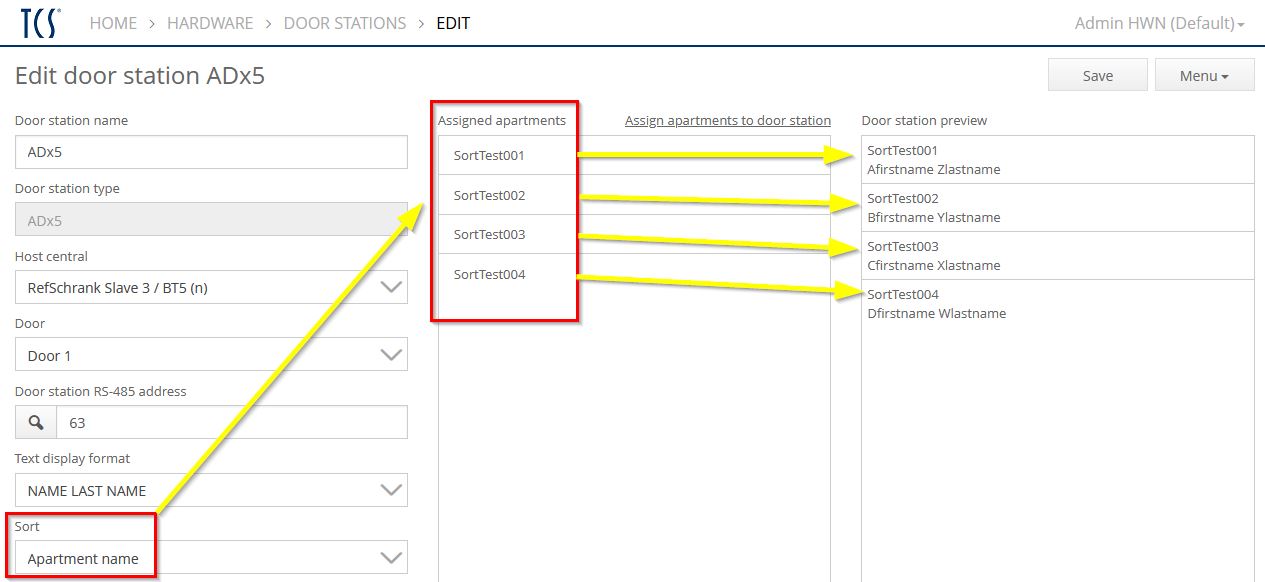

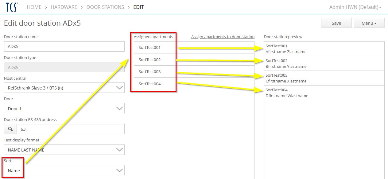

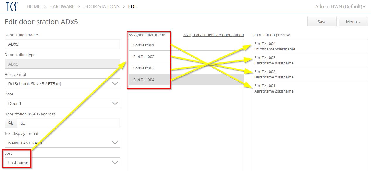

Die bisherige Sortierreihenfolge ist auf den Inhalt des Feldes zum Einheiten-Name begrenzt.
Es wäre nicht schlecht unabhängig von diesem Feld, nach einem anderen Feld sortieren zu können.
Ab der Version 3.3.28 oder höher werden zwei weitere Felder zur Auswahl stehen. Sie werden über ein neues DropDown mit der Beschriftung "Sortierreihenfolge" auswählbar
Die Felder im DropDown sind dann:
Vorname
Nachname
Einheit,Name
  • - Auswahl des Sortierkriteriums
Die Sortierung wird erst sichtbar, wenn die Funktion [SPEICHERN] ausgeführt worden ist !
Sortierbeispiele aus den SW-Tests

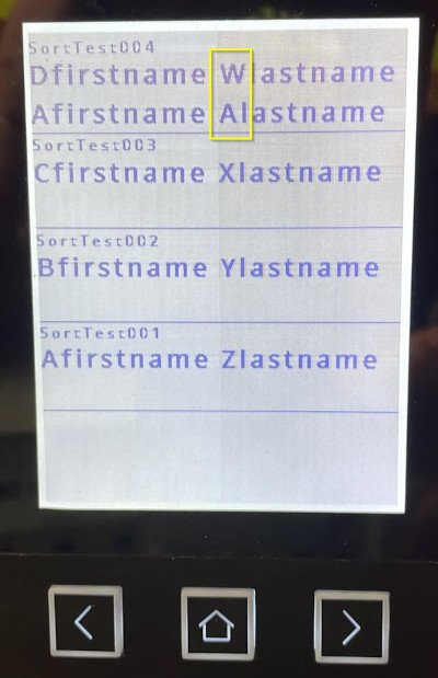

weiterer Seiteneffekt
  • Die Sortierung für den Fall, dass zwei Benutzer einer Einheit zugewiesen worden sind, ist unter Umständen in sich nicht korrekt
  • Es erfolgt keine Unter-Sortierung der beiden Nachnamen in dieser Einheit
  • welcher Name zuerst aufgelistet wird hängt an der Historie wann die Benutzer angelegt wurden
  • Man kann das im GUI in der URL des Benutzers sehen. Am Ende der URL steht eine laufende Nummer. Höhere Nummer = jüngeres Datum = zweite Zeile
  • Das sollte aber kein Drama sein !
Es sieht danach aus, also ob dieser Mangel in einer Version 3.4.x abgestellt sein wird
