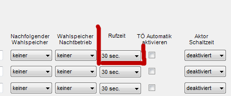

Von Herrn Fürst kam der Hinweis, das er die Rufzeit mit CONFIGO einstellen kann wie er will, aber die Zeit des Rufes verändert sich nicht. Was läuft da ggf. schief ?

Es läuft alles richtig !!!
Leider hat das TK-Interface zu viele Parameter, die sich gegenseitig beeinflussen. In diesem Fall ist es der Parameter "Sprechen ohne Taste-7", der auch noch Lieferzustand ist.
Wenn der Angerufene nicht "besetzt" ist, dann beginnt die Sprechzeit zu laufen und natürlich auch eine Sprechverbindung zur ASt. Hörbar an der ASt mit den Tönen aus der Telefonverbindung (Freizeichen)
Damit ist die Rufzeit aus der Sicht des TK-Interface abgearbeitet, da sie nur bis zum Start der Sprechverbindung gemessen wird.
Ist eine echte, konrollierbare Rufzeit gewünscht, dann muss das Leistungmerkmal "Sprechen mit Taste-7" aktiviert sein. Dann funktioniert auch die Rufzeit wie eingestellt :)
