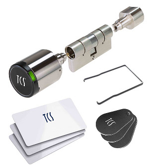

Was ist der Lieferumfang des SA Knaufzylinders:pack
Verfasst: 04 Jul 2013 16:10
Welche und wieviele Karten sind enthalten ?
Re: Was ist der Lieferumfang des SA Knaufzylinders:pack
Verfasst: 04 Jul 2013 16:21
Im Lieferumfang sind drei Schlüssel (Karten) für die Administration enthalten:
(1) Programmierkarte
(2) Batteriewechselkarte
(3) Demontagekarte
(4) Systemkarte --> diese Karte ist mit einer alphanumerischen ID bedruckt. Damit ist es möglich eine neue (weil verlorene) Programmierkarte zu bestellen. Diese Hürde ist notwendig um den Originaleigentümer des SA Knaufzylinders von Witzbolden und Schlitzohren unterscheiden zu können. Sie kann auch nur einmal eingsetzt werden. Anderenfalls könnte jeder Nachschlüssel produzieren.
Weiterhin sind 3 Schlüssel in der Bauform Schlüsselanhänger enthalten.
Das "Auszugwerkzeug" für den Batteriewechsel ist enthalten.
Artikel STand-alone Leser (SA):{SA55 81x-003-xxxx} {SA66 81x-003-xxxx}
