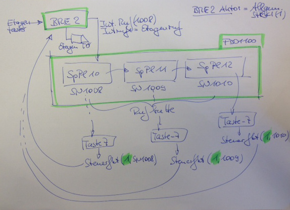

Die Situation ist wie im Bild beschrieben.
- BRE2 als Etageruf und Etagen TÖ Schalter
- Rufkette im FBO1100 programmiert
Fehlerbild:
- bei Rufannahme über ersten Speicher (SpPl 10) kann immer mit der Taste-7 der TÖ aktiviert werden.
- bei Rufannahme über Speicher (SpPl10 oder 11) funktioniert der TÖ nicht.
Woran kann das liegen ?

Zuerst dacht ich es würde an der Weiterleitung liegen und der Internruf=Etagenruf würde bei den weiteren Rufkettenspeichern nicht mehr erkannt. Das ist es aber nicht.
- jeder Anruf aus allen Speichern wird als Etagenruf im Hörer signalisiert
- jeder Anruf kann mit der Taste-7 eine Steuerfunktion auslösen
- ABER die Steuerfunktionen haben alle eigene Seriennummern, weil es für den jeweiligen Speicherplatz auch eine eigene Seriennummer gibt.
- damit kann muss die Programmierung des BRE2 Aktors, anders als bei nur einem Speicher auf Auslösung Allgemein - Steuerfunktion (X) gestellt werden.
- das (X) steht für die AS Adresse die vorher in der Programmierung des BRE2-Sensors als AS Adresse zum Interruf programmiert wurde !
- in der Programmierung des BRE2 liegt die Falle !
Hier noch eine CONFIGO Datei die die Programierung der Komponenten an den wichtigen Stellen beschreibt.
