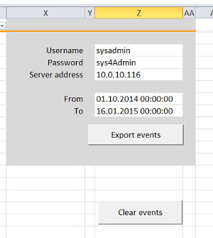

Wenn eine Einschränkung des Suchzeitraumes nicht hilft, dann ist eine Lösung der Download der Ereignistabelle mit der Hilfe eines speziellen EXCEL Sheets. Die Datei ist unten als Anhang aufgeführt. In der EXCEL Version kann dann auch die Suche komplexer sein, eben alles was EXCEL bietet.
Zum Export der Ereignisse bitte den Reiter Events verwenden.
diese Angaben sind notwendig
EXCEL Export LoginDaten.png (24.6 KiB) 5654 mal betrachtet
Steht für den Zugriff auf das System eine dynamsich Adresse DDNS / dynDNS zur Verfügung kann diese in der Zelle <server address> eingetragen werden. Es funktioniert auch aber bitte folgendes beachten:
Wenn die vollständige Adresse <http://39307tvtoffice.dyndns.org:xxxxx/> lautet (mit xxxxx=Portnummer)
dann wird in der Zelle <server address> nur <39307tvtoffice.dyndns.org:xxxxx/> eingetragen !
