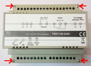

Es soll solche Fälle geben !!! Das FBO1100 hat tatsächlich ein Poti, dass die Lautstärke von der Innenstation zur Außenstation hin beeinflussen kann.
(1)
Dazu muss das Gerät geöffnet werden. ACHTUNG: Eigentlich ist das Anlass die Garantiezeit augenblicklich zu beenden. Also korrekt und ohne Spuren machen ;)
FBO1100 Schrauben.JPG (36.21 KiB) 5468 mal betrachtet

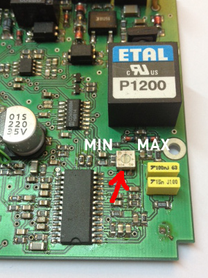

(2)
Dieses Poti liegt unten rechts auf der Leiterplatte. Die Drehrichtung für MIN=leiser / MAX=lauter ist im Bild eingearbeitet. MIN =/= 0 kann also nicht auf ganz AUS gestellt werden !
FBO1100 Poti MIN MAX.JPG (82.98 KiB) 5468 mal betrachtet
