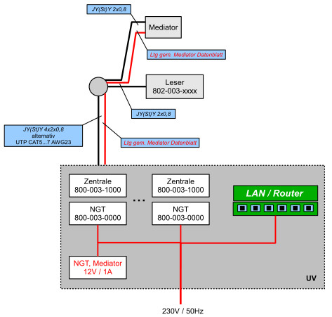

Wie kann über die spärlichen Angaben des Lieferanten effeff hinaus, die Funktionsreichweite eines MEDIATOR Linear Türöffners vorhergesagt werden ?

Die hier anhängende Dokumentation beantwortet die Frage für die Leitungstypen JY(St)Y 0,6mm / 0,8mm sowie NYM 0,75qmm / 1,0qmm / 1,5qmm / 2,5qmm.
Dabei wird die Speisung von einer zentralen Versorgungsspannugsquelle aus betrachtet.
Konstanten für die Berechnung und Bewertung sind 12V Gleichspannung und ein maximal zugelassener Schleifenwiderstand von 1,38 Ohm !
Mediator Anschließen.jpg (39.01 KiB) 4159 mal betrachtet
Interpretation der Tabellen: Dem Kabeltyp vertikal folgen bis die Zahlen in roter Farbe dargestellt sind. Diese max. Reichweite ist zusätzlich noch horizontal mit einem Rahmen eingefasst. Beispiel: JY(St)Y 0,6mm 2x2 Adern parallel = max. 22m
