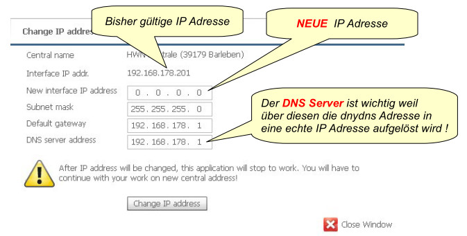

Wenn die Slave-Zentrale nicht über den dyndns vom Master erreicht werden kann, sollte dringend die Konfiguration der Zugangsdaten im Master überprüft werden. Da die dyndns Adresse in eine reale IP Adresse übersetzt werden muss, ist es notwendig das diese Übersetzung jemand übernehmen kann. Der Übersetzer wird über den DNS (Domain name service) gesucht. Also muss genau die Adresse dieses Service über den Router gefunden werden können. Die nachfolgende Grafik zeigt wie die Einstellung vorgenommen werden sollte:
diese Einstellungen müssen im Master korrekt sein !
Hinweise_DNS Server.jpg (50.95 KiB) 3397 mal betrachtet
Ist diese Adresse nicht oder falsch gesetzt, dann kann der Master keine Verbindung zum Slave aufbauen. Es gibt aus der BCM Zentrale leider keine Fehlermeldungen die auf diesen Fehler hinweisen.
Das die Fehlerursache die falsche Konfiguration der DSN Server Adresse ist kann man dadurch bestätigen, das man die gerade aktuelle, absolute IP Adresse an der Stelle des beispiel.dyndns.org einsetzt. Wird dann die Verbindung zum Slave sofort aktiviert, handelt es sich um die fehlerhafte DSN Server Adresse.
