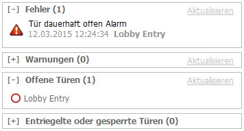

Ab der Firmware Version 1.6.0 gibt es eine weitere Rubrik auf der Startseite. Es ist offensichtlich das sich diese Rubrik nur auf Online-Leser (NL) beziehen kann und die Erfassung des Türstatus über den Eingang DM (door monitor) auch angeschlossen sein muss !
Die Rubriken befinden sich am rechten Rand der Startseite und zeigen für verschieden Themen Stati an. Seit der Version 1.6.0 gibt es auch den Status "Offene Türen"
sichtbar am rechten Rand - Startseite
Die Türstati sind dynamisch und das bedeutet: die Statusanzeige verschwindet wieder aus der Rubrik, wenn die Bedingung nicht mehr erfüllt ist.
Was nicht für alle Inhalte von Rubriken gilt. Alles was Fehler behandelt, ist statisch und muss von Hand gelöscht werden. So auch die Meldungen in der Rubrik "Fehler". Der Benutzer muss dazu das Recht Systemadministrator haben !
Hier sieht man zusätzlich noch die Fehlermeldung / den Warnhinweis darauf, das die Offene Tür auch noch einen Alarm ausgelöst hat. Die Ausgabe der Alarmtöne an Online-Lesern (NL) ist konfigurierbar. Die Bewertung des Türstatus und der Zeitparameter führt immer zu ensprechenden Einträgen in der Ereignisliste. Diese Reaktion ist nicht konfigurierbar.
