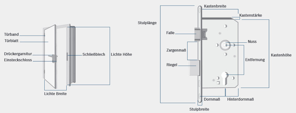

Es mag sein das diese Fragestellung etwas akademisch anmutet. Aber mit der konsistenten Umsetzung von Begriffen, gerade auch bei der Übersetzung des Graphischen Benutzerinterfaces fällt mir auf das es wichtig ist die betroffenen Begriffe hier zu beschreiben. Um die Begriffe fassen zu können habe ich mir hier die nachfolgende Grafik "ausgeliehen"
Tür öffnen
Hier besteht die Gefahr, das die Aktivierung des Türöffners mit der eigentlichen Öffnung des Türblatts gleichgesetzt wird. Leider ist der Begriff Türöffner (TÖ) im Markt so gefestigt, das er als Tatsache im Raum steht. Im realen Ablauf des Türöffnens überlagern sich zwei Vorgänge.
  • (1) Tür entriegeln, was beides meint = das Aufschließen der Tür über den Riegel, wie auch die Freigabe der Falle über den Türöffner. Damit ist aber nur in wenigen Sonderfällen auch die Bewegung des Türblatts verbunden.
    (2) Tür öffnen. Das ist das wirkliche Bewegen des Türblatts und das wechseln von einem Bereich in einen anderen Bereich. (Außen <--> Innen)
