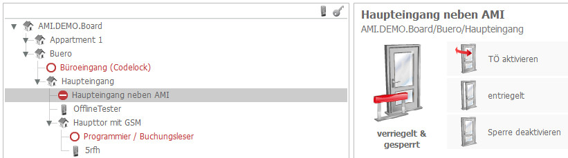

Es stehen drei Optionen zur Auswahl. Sie sind aus dem Hauptmenü [Strukturelemente & Komponenten] erreichbar.
Wirkungsreichweite
Strukturelement
Wird ein Strukturelement angeklickt, dann wirken die nachfolgenden Optionen auf alle nachgelagerten Online-Leser (NL) in diesem Zweig des Strukturbaums, gleichzeitig ! Es können also mit einem Klick alle Türen dieses Zweiges im Strukturbaum gesperrt werden.
Online-Leser (NL)
Das Anklicken wirkt sich nur auf das Tür-Interface (TIF) zu diesem Online-Leser (NL) aus.
die hier rot dargestellten Leser sind "offline", also definiert aber nicht angeschlossen.
Jeweils das Anklicken der Felder löst die Funktion aus. Aktuell ist jede Auslösung noch von einer Erläuterung und Bestätigung begleitet.
Ich hoffe das diese Bestätigung abschaltbar wird :)
TÖ aktivieren
Aktiviert den Türöffner für die eingestellte Dauer. Ob die Tür sich wirklich bewegt, hängt vom Besucher ab. Die RE-Taste wie auch ein gültiger Schlüssel bewirken das gleiche. Für Schlüssel muss ergänzt werden, die können die Tür auch verriegeln / entriegeln (siehe nächste Option).
entriegeln / verriegeln
Entriegeln = aktiviert den Türöffner dauerhaft. Damit ist klar, das es nur ein geeigneter TÖ sein kann. Wechselspannungs-TÖ sind in der Regel für Impulsbetrieb gedacht !
Veriegeln = deaktiviert den Türöffner dauerhaft
Sperre aktivieren / Sperre deaktivieren
Sperre aktivieren = auch gültige Karten können im Zustand "Sperre aktiv" den Türöffner nicht aktivieren !
Sperre deaktivieren = stellt den Normalen Zustand wieder her.

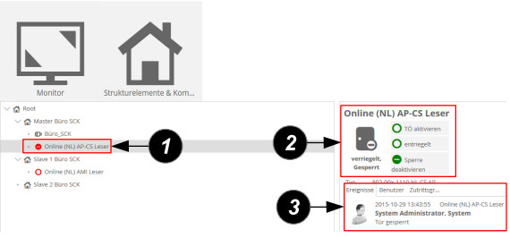

Ergänzende Darstellung im Anwendungsmanager
Als ergänzende Darstellung wird hier die Ansicht einer gesperrten Tür im Anwendungsmanager gezeigt.
gesperrte Tür Nova2.0.jpg (26.79 KiB) 3448 mal betrachtet
  • - hier zu sehen die zu sperrende Tür
  • - Sperre aktivieren benutzen und anschließend ist zu sehen die Tür ist verriegelt und gesperrt
  • - hier nochmal in Schriftform zu lesen die Tür wurde vom System Administrator gesperrt
