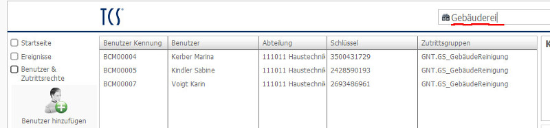

Wie bekomme ich alle Benutzer die zur Zutrittsgruppe X gehören aufgelistet ?
Re: Welche Personen gehören zur Zutrittsgruppe X ?
Verfasst: 23 Mär 2015 17:03
Hauptmenü [Benutzer & Zutrittsrechte]
Einfach in diesem Hauptmenü den Namen oder einen signifikanten Teil der Zutrittsgruppe X in das Suchfeld mit dem Fernglas eintragen.
Alle betreffenden Benutzer bleiben als Ergebnis in der Auflistung stehen.

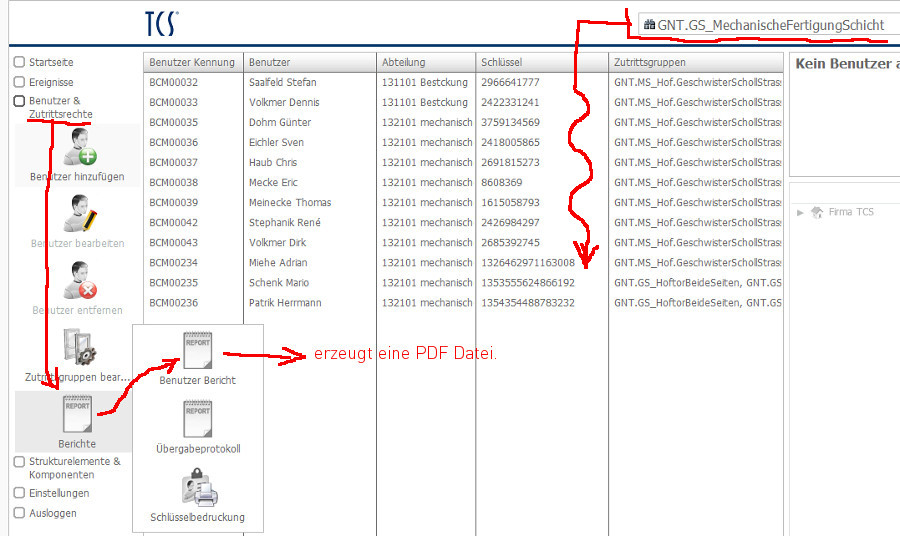

Verfasst: 24 Mär 2015 11:57
... und so kann die Liste als PDF zum Ausdruck vorbereitet werden.

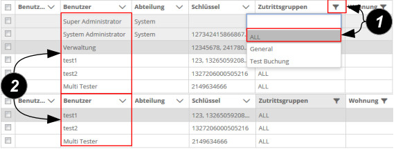

Als Ergänzung, die Thematik im Anwendungsmanager betrachtet.
welche Personen in Zutrittsgruppe X.jpg (37.17 KiB) 4143 mal betrachtet
  • - über den Suchfilter der Zutrittsgruppen wählen wir die Gruppe aus in unserem Fall [ALL]
  • - und sehen vor der Filterung 6 Benutzer in der Anzeige und nach der Filterung nur noch 3 Benutzer diejenigen die zur Benutzergruppe [ALL] gehören
Ein unangenehmer Effekt der Filterung wird an dieser Stelle genau beschrieben.
