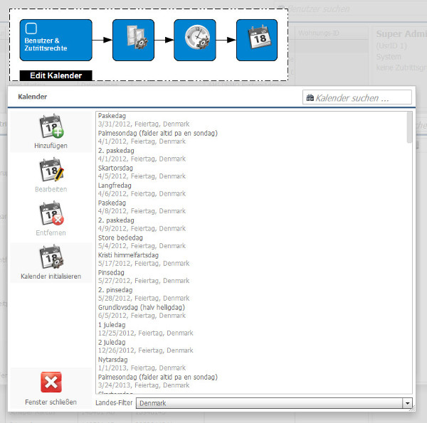

Feier- / Kalendertage ermitteln
Über den dargestellten Pfad kommt man in das notwendige Menü. Mit der Auswahl Landes-Filter werden alle diesem Kalender zugeordneten Feier-/ Kalendertage angezeigt.
was Feier- / Kalendertage sind kann man hier sehen.

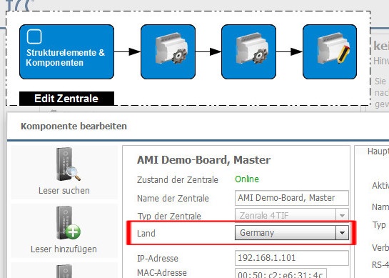

Zentrale mit Länderkennung
Länderkennung der Zentrale
EditZentrale Land.jpg (66.78 KiB) 5223 mal betrachtet

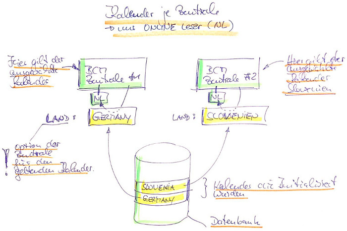

Die für Deutschland implementierte Lösung mit einem Kalender und den markierten, länderspezifischen Feiertagen (BL) funktioniert für folgende Anwendungsfälle mit mehr als einer Zentrale:
  • - wenn alle Zentralen in einem Bundesland liegen
    - wenn alle Zentralen in einem Bundesland und weitere Zentralen in einem anderen Land außerhalb Deutschlands liegen
    - wenn die Zentralen in verschiednen Bundesländern liegen und die Auswertung der spezifischen Feiertage nicht wichtig ist. Insbesondere daher, weil kaum ein Arbeitnehmer freiwillig an einem Feiertag die Zutrittskontrolle benutzen wird.
    - wenn jede Zentrale jeweils in einem anderen Land liegt (Deutschland, Schweiz, ...)
Was mit der implementierten Lösung nicht funktioniert ist, das eine Anlage über mehrere Bundesländer ausgedehnt ist und in jedem Bundesland (an jeder Zentrale) die spezifischen Feiertage gelten / wirken sollen.
Die Funktion scheitert daran, weil es für Deutschland nur einen Kalender gibt. Eine Implementierung von 15 Kalendern nur für Deutschland ist aktuell nicht vorgesehen.
Zusammenhänge:
An jeder Zentrale kann die Gültigkeit für das Land ausgwählt werden und wirkt damit auf die angeschlossenen Online Leser (NL).
