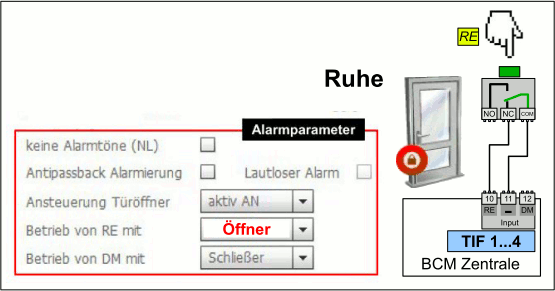

Wie ist der Zusammenhang zwischen dem Request to Exit Taster als Schließer / Öffner und dem Zustand des Türöffners ?
Wie wird das konfiguriert ?

Wenn der Türöffner über einen Taster an der Innenseite der Tür aktiviert werden können soll, so können dafür Öffner oder Schließer als Taster verwendet werden. Der real verwendete Tastertyp muss dann in der Konfiguration korrekt eingestellt werden.
Animation
Die nachfolgenden Animationen zeigen die Zusammenhänge aus Konfiguration, RE-Taster und Türblatt anschaulich. Wobei noch einmal klar wird, das die Türöffnung nicht durch den Türöffner, sondern durch den Benutzer ausgelöst wird.
