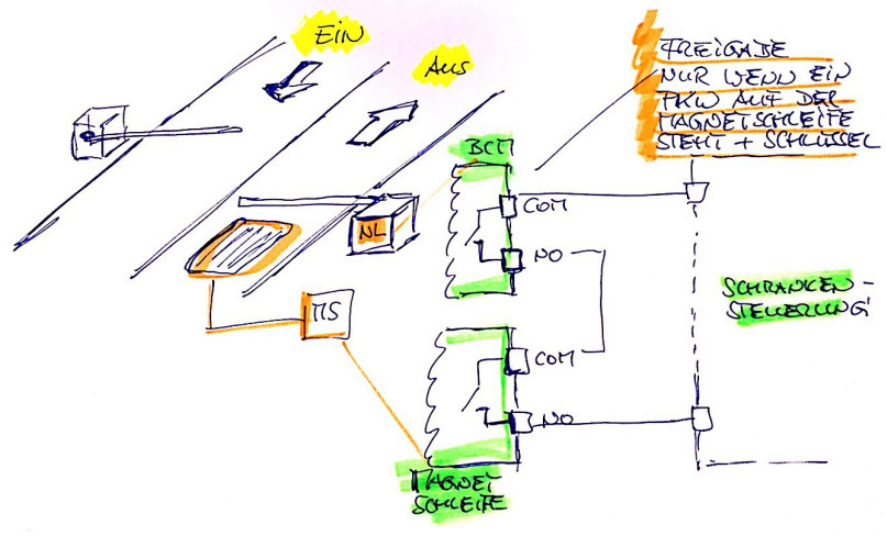

Einfache Kombination aus Induktionsschleife und Online Leser (NL), Parkhauszufahrt ?
Verfasst: 20 Apr 2015 08:09
Wie kann die Bedingung: "...der PKW muss auf Magnetschleife stehen um mit dem Schlüssel die Schranke zu öffnen" einfach erfüllt werden ?
Re: Einfache Kombination aus Induktionsschleife und Online Leser (NL), Parkhauszufahrt ?
Verfasst: 20 Apr 2015 08:15
Es gibt keine Einwirkungsmöglichkeit um einen Kontakt auf die BCM Zentralen Software wirken zu lassen. Es gibt aber eine pragmatische Lösung die Schaltkontakte der Induktionsschleife und der BCM Zenrale zu kombinieren. Auf diese Weise kann die Bedingung einfach erfüllt werden. Reihenschaltung der Kontakte wie im Bild dargestellt.
