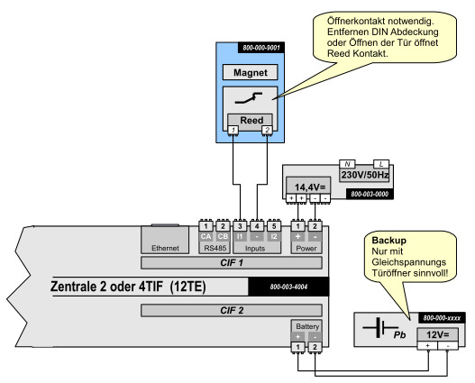

Kann eine BCM Zentrale / der Schaltschrank mit einem Sabotagekontakt ausgestattet werden ?
Verfasst: 23 Apr 2015 16:46
Kann ein Sabotage-Kontakt an den BCM Zentralen angeschlossen werden ?
  • - was muss ggf. konfiguriert werden ?
    - wie wird die erkannte Manipulation dargestellt ?
Re: Kann eine BCM Zentrale / der Schaltschrank mit einem Sabotagekontakt ausgestattet werden ?
Verfasst: 23 Apr 2015 16:52
Der Anschluss eines Öffnerkontaktes ist möglich. (siehe Schaltbildauszug) Es muss nichts konfiguriert werden !

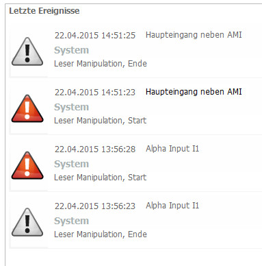

Das Auslösen des Sensors wird in der Ereignistabelle erfasst. Eine weitere Reaktion ist ohne Python Skript aktuell nicht möglich.
je eine Sabotage an Leser und Zentrale
Der Klartext zum Ereignis wurde bereits geändert in:
  • - Sabotagealarm (Leser/Zentrale), Start
    - Sabotagealarm (Leser/Zentrale), Ende
Die genaue Quelle für die Sabotagemeldung wird in der ersten Zeile nach dem Zeit- / Datumstempel dargestellt.
