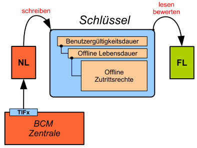

Wenn Offline Leser (FL) dem Benutzer Zutritt zu einem Bereich geben, dann müssen diese Rechte zum Offline Leser (FL) gelangen. Auf welchem Weg geschieht der Transport ?

- grundsätzlich ist der Schlüssel das Transportunternehmen für die Zutrittsrechte.
- die Bauform Karte oder Tag/Anhänger spielt keine Rolle.
- die Rechte werden von einem Online Leser (NL) auf die Schlüssel geschrieben
- daher ist es für Anlagen mit Offline Lesern (FL) immer notwendig mindestens ein Online Leser und eine Zentrale in Anlagenplanung einzubeziehen !
- der Online Leser (NL) muss die Funktion "Daten schreiben" aktiviert haben. Das gilt mindestens für die Inbetriebnahmephase.
- am Offline Leser (FL) wird der Inhalt der Schlüssel ausgelesen und bewertet. Dabei haben die Daten in der Bewertung eine Hierarchie.
- als erstes muss die Benutzergültigkeitsdauer das akuelle Datum und Uhrzeit enthalten. Anderenfalls wird der Schlüssel nicht weiter bewertet
- wenn die Bewertung der Offline Lebensdauer aktiviert ist, muss diese zum Zeitpunkt des Lesevorgangs am Offline Leser (FL) immer noch gültig sein. Anderenfalls wird der Zutritt verwehrt.
- wenn die Bedingungen der beiden Gültigkeitsdauern erfüllt sind, dann werden die Offline Zutrittsrechte geprüft. Ist der aktuelle Offline Leser (FL) in den Zutrittsrechten des Benutzers enthalten wird der Zutritt gewehrt.
