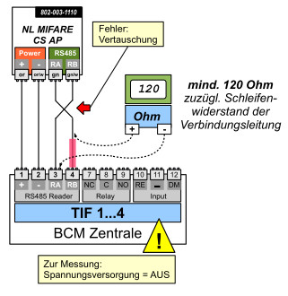

Beitrag von h-winkelmann » 13 Mai 2015 14:33
Dieses Fehlerbild zeigt, das die Versorgungsspannung korrekt angeschlossen ist. Was als Ursache für diesen Fehler vorliegt, ist ausschließlich die Datenleitung zwischen Online Leser (NL) und BCM Zentrale.
Beide
möglichen Fehler sind nachfolgend dargestellt:
Fehler: Unterbrechung RA RB
NL FehlerDatenleitungUnterbrechung.JPG (24.68 KiB) 6823 mal betrachtet
Fehlernachweis:
  • - Spannungsversorgung abschalten
    - an den Klemmen 3,4 des TIF Widerstandsmessung
    - es muss ein Wert +-120Ohm messbar sein, dann ist es eine Unterbrechung
    - wenn ein Wert von +-60Ohm messbar ist, dann liegt als Fehlerursache doch eine Vertauschung vor !
Fehler: Vertauschung RA RB
NL FehlerDatenleitungVertauschung.JPG (29.92 KiB) 6823 mal betrachtet
Fehlernachweis:
  • - Pragmatisch: Adern an den Klemmen 3,4 vertauschen --> es geht = Glück gehabt, fertig
    - es geht immer noch nicht
    - Die RA, RB Leitung zum Leser messen, der Widerstand ist >100kOhm --> es wird dann eine Unterbrechung vorliegen und

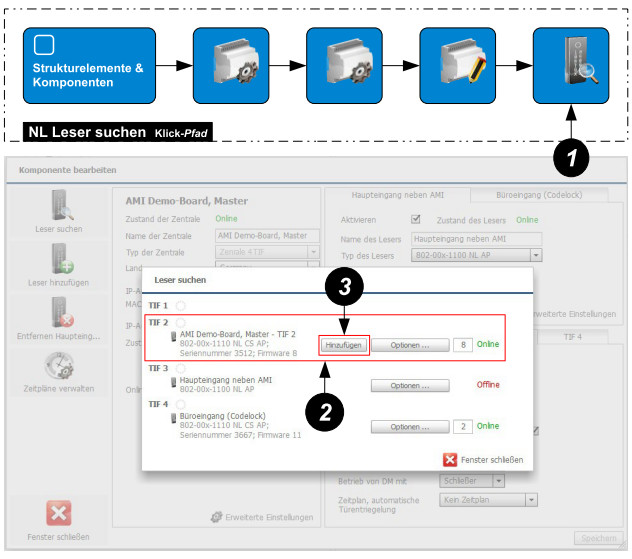

Beitrag von h-winkelmann » 01 Jul 2015 13:24
Ein identisches Fehlerbild entsteht, wenn man einen korrekt (+,-,RA,RB) angeschlossenen Leser verwenden möchte, der aber im WebInterface noch nicht hinzugefügt worden ist. Der nachfolgend mit (3) markierte Schritt also nicht ausgeführt wurde.
NL Halbautomatisch_Suchen.jpg (73.09 KiB) 6821 mal betrachtet
