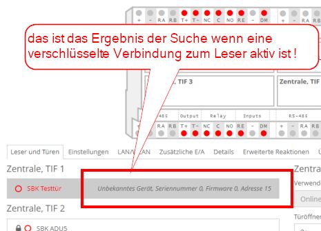

(3) Über OPTIONEN + Leser suchen die SUCHE starten
(4) der neue Online Leser (NL) wird als "unbekanntes Gerät, Seriennummer 0, Firmware 0, AdresseXX gefunden
Unbekannten Online Leser gefunden.jpg (31.55 KiB) 6116 mal betrachtet

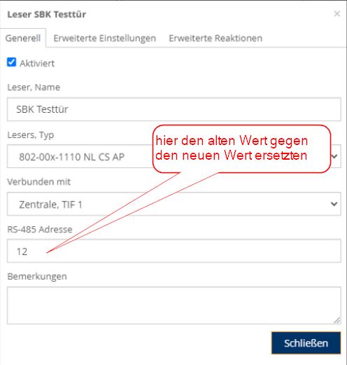

(5) die angezeigte Adresse XX muss die bisherige RS485 Adresse ersetzen + SPEICHERN
RS485 Adresse ersetzen.jpg (29.19 KiB) 6116 mal betrachtet
