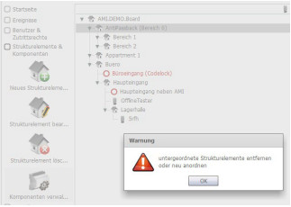

Wenn versucht wird ein Element im Strukturbaum zu Löschen, kommte eine Fehlermeldung. Was ist die Ursache für diese Fehlermeldung ?

Das Löschen von Elementen = Zweigen innerhalb des Strukturbaums ist nur dann zulässig, wenn dieses keine weiteren Elemente oder Leser enthält. Im Fall das der Strukturbaum an dieser Stelle die Unterstruktur als minimiert darstellt, kann man leicht übersehen das hier noch Elemente enthalten sind.
die Meldung zum Fehler

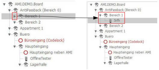

Ein Beispiel für "minimiert"
Sind noch Leser in der Untestruktur enthalten, dann müssen diese verschoben oder selbst gelöscht werden.
