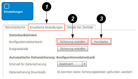

Manuelle Sicherung
Die manelle Sicherung stellt die einfachste Methode dar, um die Konfigurationsdaten zu sichern. Es können auch die Ereignisdaten gesichert werden, das wird aber hier nicht beschrieben.
Ablauf
  • - Im Menü Einstellungen, die [Erweiterten Einstellungen] auswählen
  • - die manuelle Sicherung anfordern
    - die Konfigurationsdaten werden als kompremierte Daten vorbereitet
    - ein normales WINDOWS Fenster zum Speichern öffnet sich
    - der Ort und der Dateiname können angepasst werden
  • - Wenn die Daten zurückgelesen werden sollen, dann über diesen Button

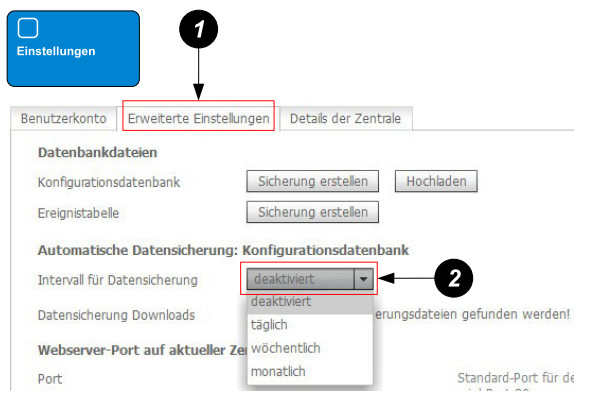

  • - die Wiederholrate der automatischen Sicherung festlegen
    - täglich = 02:00 - jeden Tag
    - wöchentlich = 02:00 - jeden Montag
    - monatlich = 02:00 - jeden ersten Tag des Monats

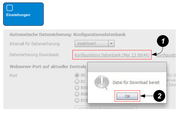

Automatische Sicherung per Download speichern
Wurden von der automatischen Sicherung Sicherungsdateien lokal oder auf dem USB Stick angelegt, dann müssen diese manuell auf einen Rechner gespeichert werden.
  • - gewünschte Sicherung auswählen
  • - Mit der Bestätigung kann der Speicherort und der Dateiname gewählt werden
