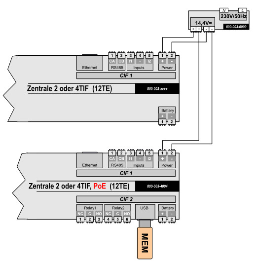

Im Fall das eine Zentrale als PoE ausgeführt ist, weil z.B. die USB Memorystick Funktion genutzt werden soll. Kann in diesem Fall die PoE Variante aus dem Netzgerät der Standard Variante mit versorgt werden ?

Parallelschaltung Spannungseingang
Eine parallele Versorgung ist zulässig, wenn:
  • - außer den beiden Zentralen keine weitere Lasten aus dem Netzgerät versorgt werden
    - also keine Gleichspannungs Türöffner aus den T+ / T- Klemmen versorgt werden
    - andernfalls übernimmt der Kunde die Verantwortung für Folgfehler
    - nur maximal 2 Zentralen parallel versorgt werden
Parallelschaltung Backup Akku
Die gemeinsame Nutzung eines Backup Akku für beide Zentralen ist nicht zulässig !
