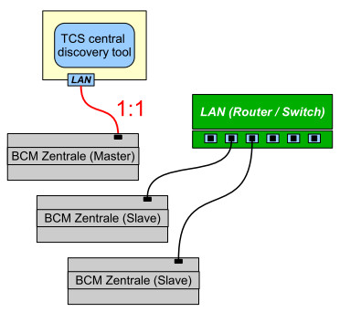

Es kommt doch immer wieder vor, das das Suchwerkzeug die Zentralen am Netzwerk nicht finden kann. Kann man das Werkzeug auch in der 1:1 Verbindung (Laptop <> Zentrale) verwenden ?

Wie schon hier beschrieben kann es vorkommen, das Zentralen mit dem Suchwerkzeug nicht gefunden werden können.
In diesem Fall kann das Suchwerkzeug aber auch in der 1:1 Verbindung eine wertvolle Hilfe darstellen. Man erspart sich das Umstellen des LAN Anschlusses am Laptop auf feste IP. Und damit dann auch den Ärger wenn man es nicht wieder auf DHCP zurückgestellt hat und so der Rechner in seinem heimischen LAN nicht mehr will...
Leider gibt es eine kleine Einschränkung, erst ab der Firmware Version 1.5 der Zentralen wird das Suchwerkzeug unterstützt.
Vorgehensweise
  • - eine 1:1 Verbindung Laptop-LAN und Zentralen-LAN herstellen
  • - das Suchwerkzeug starten
  • - in der einen gefundenen Zentrale die IP Adresse ändern - fertig !
    - aber beachten, das geht nur von der Default Adresse zu einer anderen Adresse, danach nicht mehr (Sicherheit)
