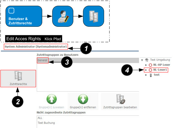

Aus Gründen der Effektivität und um längere Laufwege zu vermeiden sollte man einen Leser in der Nähe der Zentrale, oder einen Inbetriebnahme Leser, benutzen welcher Schreibrechte haben muss.
Ablauf
  • - Zur Initialisierung des FL Wartungspakets verwende ich den System Administrator Account mit dessen Anmeldedaten ich mich auf der Zentrale einlogge.
  • - Über den Menüpunkt [Zutrittsrechte] weise ich dem System Administrator die Zutrittsgruppe zu.
  • - In der Zutrittsgruppe General sieht man rechts die enthaltenen Leser.
  • - Der Leser mit Schreibrechten in diesem Fall NL Leser1 ist in der in der Zutrittsgruppe des System Administrators vorhanden.

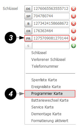

  • - in diesem Fenster sieht man die ID der Programmierkarte nun muss man den kleinen Knopf vor der ID benutzen
Schritt4
  • - im Drop Down Menü die Schlüsselart auswählen in diesem Fall die Programmierkarte
Damit ist die Programmierkarte initialisiert und kann benutzt werden. In gleicher Weise verfährt man mit den restlichen Karten des FL-Programmiersets
