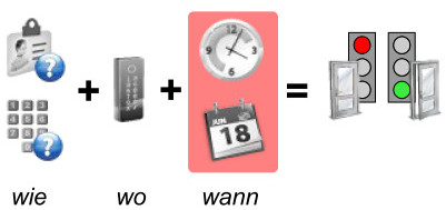

Bei der Gewährung von Zutritt spielen mehrere Faktoren eine Rolle
  • - WIE soll der Zutritt angefordert werden = Schlüsseltyp
    - WO soll der Zutritt gewährt werden = Leser
    - WANN soll der Zutritt gewährt werden = Zeitplan
Werden alle Faktoren zusammengefasst, erhält man eine Zutrittsgruppe. Das gute an den Zutrittsgruppen ist, sie sind in der Anzahl durch keine Lizenz begrenzt. Hier kann man sich also fast grenzenlos austoben, aber bitte immer mit Bedacht !

Wenn also der Zutritt an einen Leser gewährt wird, es im Detail aber von der Zeit abhängt ob das passiert, dann ist man bei "richtigen" Zutrittsgruppen angelangt.

Zeitpläne - das WANN
Ein Zeitplan enthält mindestens eine Zeitlinie. Eine Zeitlinie definiert die Wochentage und die Uhrzeiten zu diesen Wochentagen. Ein Zeitplan kann aber auch viele Zeitlinien enthalten, wenn man für jeden Wochentag ein etwas anderes Zeitintervall möchte. Es ist besonders zu empfehlen den Zeitplänen selbsterklärende Namen/Bezeichner zu geben. Sie werden nämlich eigenständig abgespeichert und über den Namen später verwendet. Jeder Zeitplan kann beliebig oft in verschiedenen Zutrittsgruppen verwendet werden. Es also gut, möglichst universelle Zeitpläne zu gestalten. Allerdings kann es auch sinnvoll sein, für gewissen Benutzergruppen eigenständige Zeitpläne anzulegen, auch wenn deren Inhalt zum Zeitpunkt der Anlage noch identisch ist. Das hat später den Vorteil, das man nur an einer Stelle den Zeitplan ändern muss, er aber an vielen Zutrittsprofilen wirksam wird. Was sinnvoll ist, ergibt sich aus dem Anwendungsfall. Eine pauschale Regel kann nicht gegeben werden.
