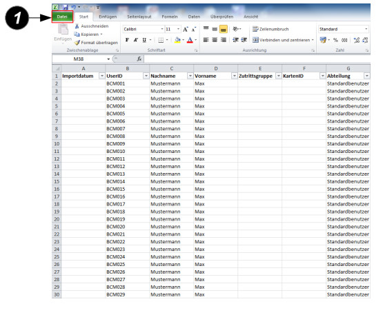

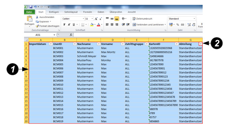

Datei Import mit Schlüssel ID
EXCEL zu CSV1.jpg (117.3 KiB) 6499 mal betrachtet
  • - alle zu kopierenden Benutzer mit ihren Daten markieren
  • - soll nicht die komplette Liste kopiert werden kann man die Benutzer über Filterkriterien auswählen

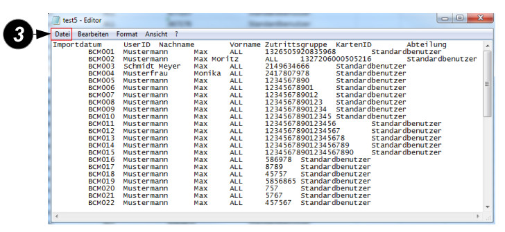

die Daten in den Standard Windows Editor einfügen
EXCEL zu CSV2.jpg (112.66 KiB) 6499 mal betrachtet

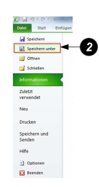

  • - den Menüpunkt [Datei] benutzen
EXCEL zu CSV3.jpg (17.06 KiB) 6499 mal betrachtet
  • - und [Speichern unter] wählen

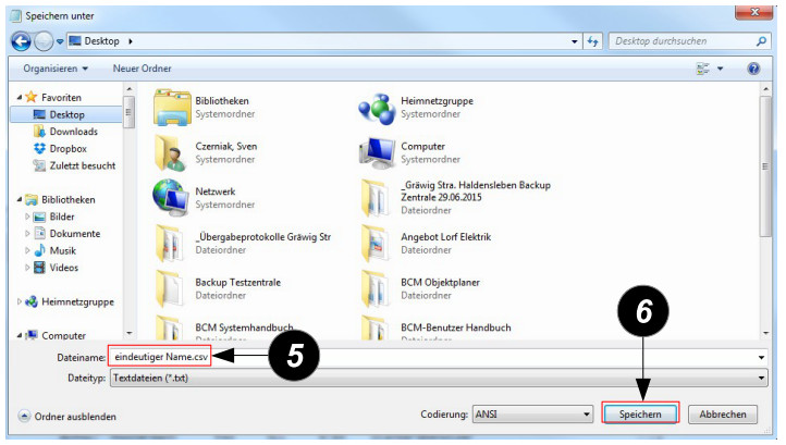

EXCEL zu CSV4.jpg (74.05 KiB) 6499 mal betrachtet
den Speicherort bestimmen
  • - der Datei einen eindeutigen Namen geben und ganz wichtig dahinter .csv schreiben damit der richtige Datei Typ gespeichert wird.
  • - zum Abschluss den Vorgang mit [Speichern] beenden

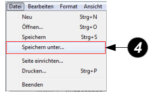

  • - den Menüpunkt [Datei] wählen
EXCEL zu CSV2.jpg (15.23 KiB) 6495 mal betrachtet
  • - anschließend [Speichern unter] benutzen

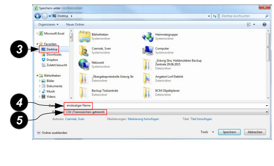

EXCEL zu CSV3.jpg (41.47 KiB) 6495 mal betrachtet
  • - geeigneten Speicherplatz festlegen
  • - einen eindeutigen Namen für die Datei vergeben
  • - im Drop Down Menü den Datei Typ auf [CSV(Trennzeichen getrennt)] festlegen
    - zum Schluss das Speichern nicht vergessen.

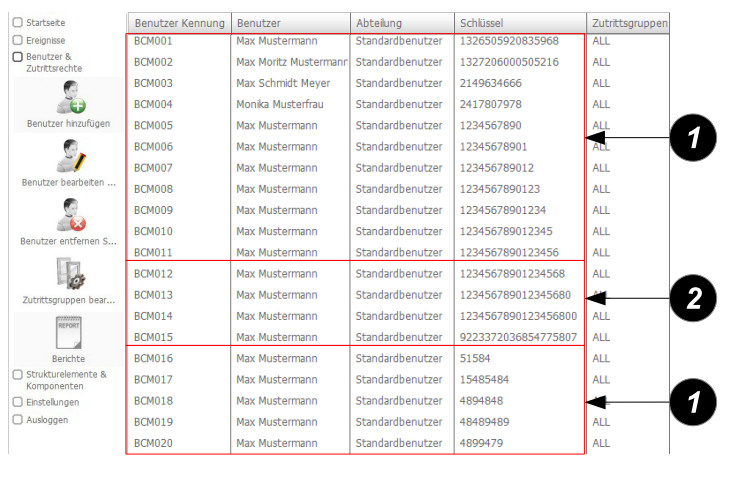

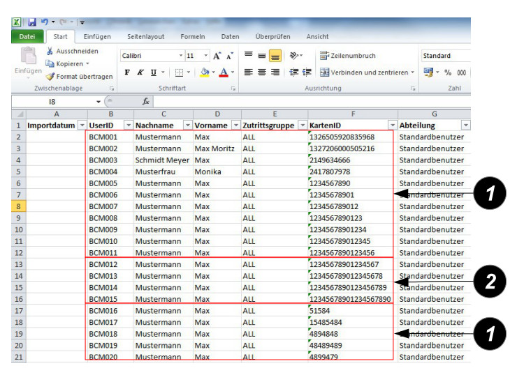

Datei Import mit langer Schlüssel ID
Hier betrachten wir, wie lang darf die Schlüssel ID sein, um von einer BCM Zentrale korrekt verarbeitet zu werden.
Datei Import lange Schlüssel ID1.jpg (144.8 KiB) 6492 mal betrachtet
Datei Import lange Schlüssel ID2.jpg (108.96 KiB) 6492 mal betrachtet
  • - in diesen markierten Feldern sehen wir das die Schlüssel IDs in der Excel Tabelle und in der Zentrale korrekt dargestellt werden und übereinstimmen
  • - hier sehen wir das das die Darstellung der IDs voneinander abweicht und beim Benutzer [BCM015] eine komplett andere ID ist
Zusammenfassung
Grund für diese Abweichungen ist das die Tags/Karten mit einer 56Bit (7Byte) Verschlüsselung arbeiten und demzufolge die Schlüssel ID eine maximale Länge von 16 Dezimalstallen haben darf.

Da die Zentrale, im Moment, keine Fehlermeldung bei zu langer Schlüssel ID erzeugt unbedingt die Funktion der Schlüssel vor Übergabe der Anlage überprüfen!
