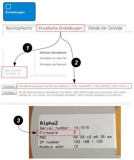

HW und SW Versionen.jpg (66.39 KiB) 5807 mal betrachtet
Versionen
Punkt 1
  • - die Summenversion des Grafischen Benutzer Interface (GUI) wird auf allen Seiten immer am linken, unteren Rand sichtbar
    - unter dem aktuell eingeloggten Benutzernamen steht die Version und mit "build" die Unterversion
    - das Grafische Benutzer Interface ist die Schnittstelle zur eigentlichen Firmware in der Zentrale
Punkt 2
  • - nur besondere Fälle machen es notwendig, die verschiedenen Teile der Firmware mit ihrer Version zu identifizieren
    - sie sind am unteren Ende des Menüs "Erweiterte Einstellungen" zu finden
Punkt 3
  • - die Hardware Version der Zentrale kann über den Aufkleber auf der Seite des 12TE Gehäuses ermittelt werden
    - bisher wird sie noch fälschlicherweise als "Firmware" beschrieben. In diesem Fall ist das die Version 2
    - die Korrektur des Schreibfehlers ist aktiviert

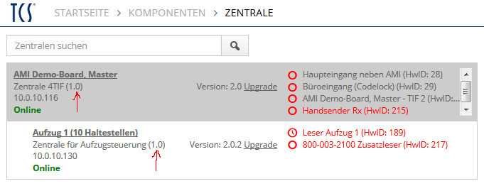

Für das aktuelle Webinterface auf der Basis von HTML5 ist die HW Version der Zentrale oder aller Zentralen (Master - Slave) im Menüpunkt Zentralen abzulesen. Der Wert wird als Zahl in Klammern hinter dem Typ der Zentrale angezeigt. Leider wird diese Zahl an keiner anderen Stelle mehr sichtbar.
Tip:
Für die bisher vergebenen HW Versionen gibt es hier eine weitergehende Erläuterung.
