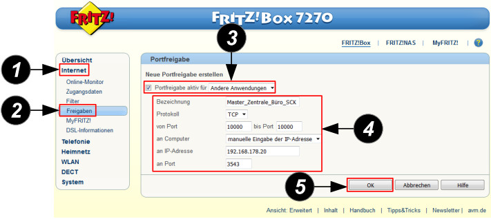

Konfiguration der Portweiterleitung FRITZ!Box 7270
Wir melden uns auf der Weboberfläche des Routers an.
Portweiterleitung FRITZ!Box 7270.jpg (61.11 KiB) 3954 mal betrachtet
  • - benutzen den Menüpunkt Internet
  • - und anschließend den Unterpunkt Freigaben
  • - in diesen Fenster legen wir die Art der Portfreigabe fest und aktivieren sie in dem wir den Haken im Kästchen setzen
  • - an dieser Stelle werden die spezifischen Informationen wie der Name, der Protokolltyp, von welchen Ports der Zugriff erfolgt,
    - an welche IPv4 Adresse und auf welchen Port bei dieser Adresse der Zugriff erfolgen darf
  • - zum Abschluss die Einstellungen mit OK speichern
