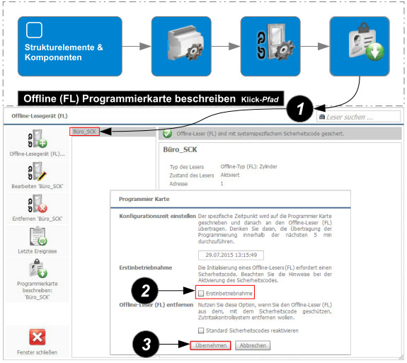

Wir haben einen Offline (FL) Leser in unserer BCM-Zentrale angelegt, die Programmierkarte für diesen erzeugt und am richtigen Leser initialisiert. Bekommen aber trotzdem einen negativen Quittierungston am Leser.
Was ist der Grund dafür und Wie kann dieser Fehler behoben werden?

Der Grund für dieses Fehlerbild liegt daran das beim Erzeugen der Programmierkarte der Haken im Feld Erstinitialisierung nicht aktiviert wurde.
Die Behebung des Fehlers ist also sehr einfach den Haken bei Erstinitialisierung aktivieren, den Offline (FL) Leser erneut initialisieren und schon kann er in Betrieb genommen werden.
Wie Offline (FL) Leser initialisiert werden und sich der korrekte Quittierungston anhört wird hier ausführlich beschrieben.
  • - die Programmierkarte für den in diesem Fall Offline (FL) Zylinder Büro_SCK wird beschrieben
  • - da der Haken Default mäßig nicht aktiviert ist, darf man hier bei [Erstinbetriebnahme] den Haken nicht vergessen zu aktivieren
  • - abschließend die Einstellungen mit [übernehmen] speichern und den Leser initialisieren
Da das Fehlerbild beim Offline (FL) Zylinder und beim Offline (FL) AP Leser identisch ist wird darauf nicht näher eingegangen.
