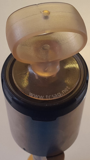

Auf die Logoplatte des Offline (FL) Zylinders setze ich die im zweiten Bild dargestellte
Batterie total leer1.jpg (27.47 KiB) 4334 mal betrachtet

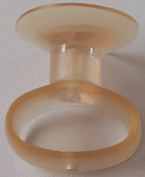

die Abziehvorrichtung auf
Batterie total leer2.jpg (19.45 KiB) 4334 mal betrachtet

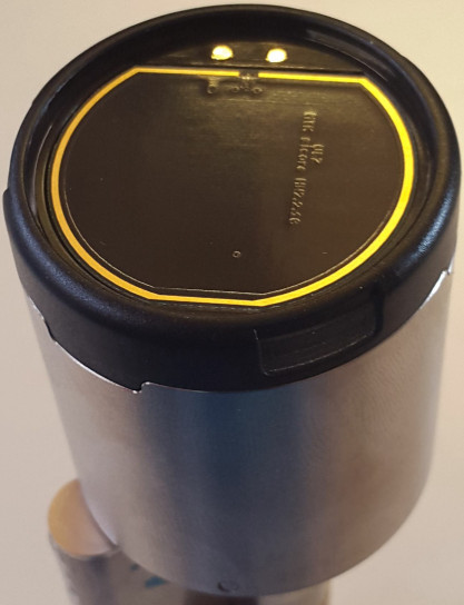

nachdem die Abziehvorrichtung auf der Logoplatte befestigt wurde ziehe ich die Logoplatte herunter (mitunter sind mehrere Versuche notwendig)
Batterie total leer3.jpg (31.64 KiB) 4334 mal betrachtet

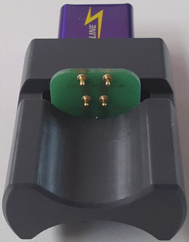

zum Vorschein kommt die Platine auf die man das im nächsten Bild dargestellte
Batterie total leer4.jpg (45.03 KiB) 4334 mal betrachtet
Adapter Werkzeug aufsetzt (hier dargestellt der Anschluss für Offline (FL) Zylinder)
Batterie total leer5.jpg (28.8 KiB) 4334 mal betrachtet
da das Adapter Werkzeug sowohl für Offline (FL) Zylinder als auch für Offline (FL) Zylinder SA gedacht ist unbedingt darauf achten es für den jeweiligen Zylindertyp korrekt auf die Platine zusetzen
Batterie total leer6.jpg (66.11 KiB) 4334 mal betrachtet
Im Anschluss können die Batterien ganz normal gewechselt und die Funktion des Offline (FL) Zylinders wieder hergestellt werden.
