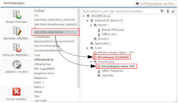

Beim Betrachten der Zutrittsgruppen werden die Mitglieder nicht fett dargestellt ?
Verfasst: 05 Aug 2015 14:05
Heute ist aufgefallen, das bei einem Kunden die Mitglieder-Leser einer Zutrittsgruppe nicht in fetter Schrift dargestellt worden sind. Der erste Verdacht wurde auf den Browser gerichtet, der war es aber nicht...
Re: Beim Betrachten der Zutrittsgruppen werden die Mitglieder nicht fett dargestellt ?
Verfasst: 05 Aug 2015 14:18
Problem:
Die Oben dargestellten Mitglieder der Zutrittsgruppe wurden in der Kundenumgebung nicht fett dargestellt.
Die Ursache liegt in der verwendeten SW Umgebung. Es wurde und Ubuntu ein Firefox verwendet. Bei dieser Konstellation scheint die Implementierung der FLASH Version nicht korrekt zu sein.
Lösung
Unter einem anderen Betriebssytem (WinXX) einen Bowser verwenden. Eine andere Lösung gibt es nicht !
