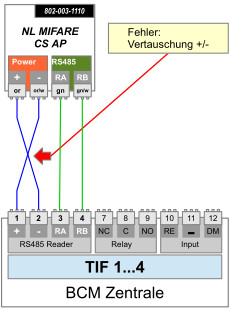

Plus und Minus der Spannungsversorgung vertauscht
Fehler Vertauschung PlusMinus.jpg (20.02 KiB) 7484 mal betrachtet
Einerseits ist dieser Fehler leicht zu erkennen da der Leser weder durch ein Ton Signal anzeigt das er an der Zentrale angemeldet ist noch leuchtet der LED Ring, andererseits trifft dieses Fehlerbild auch auf die beiden restlichen Arten von Verdrahtungsfehler zu.

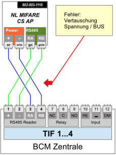

Spannungsversorgung und BUS Anschlüsse vertauscht
Fehler Vertauschung PlusMinus mit RARb.jpg (22.85 KiB) 7484 mal betrachtet
gleiches Fehlerbild wie beim Fall davor kein Tonsignal und der LED Ring bleibt dunkel

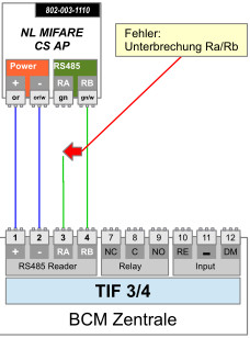

Datenleitung unterbrochen
Fehler Unterbrechung RaRb.jpg (19.84 KiB) 7484 mal betrachtet
ein charakteristisches Tonsignal und der LED Ring bleibt rot.
