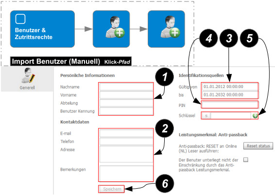

Wie lege ich Manuell einen neuen Benutzer an?
Hier wir das Manuelle Anlegen eines neuen Benutzers näher erläutert.
Da das Fenster für die Generellen Einstellungen identisch ist mit diesem behandele ich beide in dieser Antwort.
Benutzer manuell anlegen und generelle Einstellungen.jpg (51.69 KiB) 8962 mal betrachtet
  • - in diesem Fenster werden die persönlichen Daten des neuen Benutzer eingetragen
  • - hier werden alle wichtigen Kontaktdaten des Benutzers hinterlegt
  • - in diesem Fenster wird die Gültigkeit des Benutzers minutengenau definiert
    - ab welchem Datum er das Objekt betreten darf und wie lang die Erlaubnis dauert
  • - wenn man Online Leser (NL) mit Code Schloss verwendet muss hier der dafür vorgesehene PIN definiert werden
  • - in diesem Fenster werden die verschieden Schlüssel und deren Art festgelegt
  • - zum Schluss nicht vergessen die Eingaben zu speichern

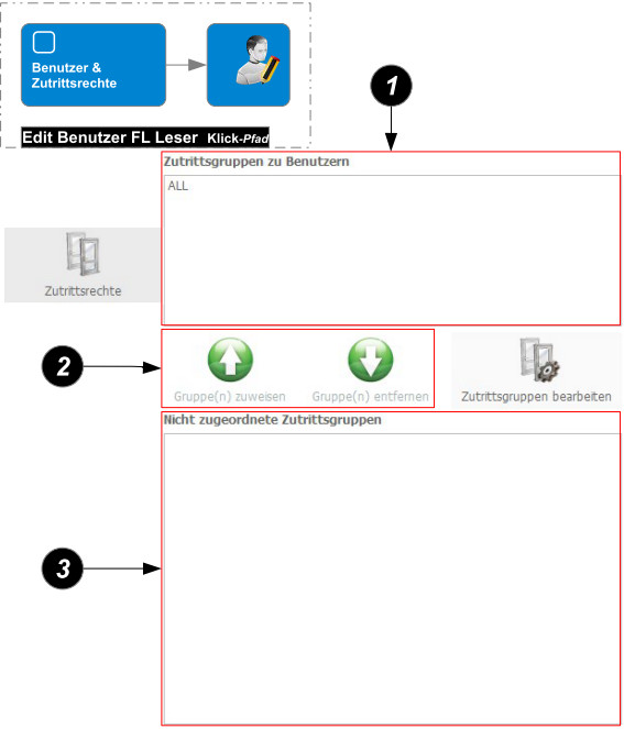

Wie kann ich einem Benutzer verschiedene Zutrittsgruppen zuweisen?
Benutzer Zutrittsrechte.jpg (44.55 KiB) 8961 mal betrachtet
  • - in diesem Fenster sieht man die Zutrittsgruppen die dem Benutzer zugewiesen wurden
  • - mit den beiden Punkten in diesem Fenster kann man dem Benutzer zugewiesene Gruppen wieder entfernen
    - oder noch nicht zugewiesene Gruppen dem Benutzer hinzufügen
  • - hier kann man die weiteren Gruppen sehen, soweit vorhanden, die dem Benutzer noch nicht zugewiesen wurden
Was eine Zutrittsgruppe ist und wozu wir sie benötigen wird HIER ausführlich beschrieben.

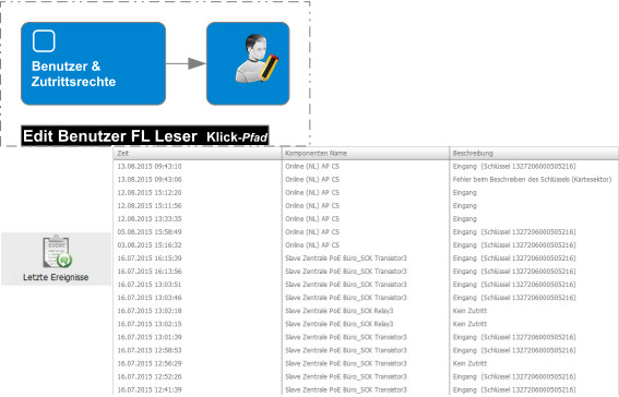

Kann ich mir die letzten Ereignisse des Benutzers anzeigen lassen?
Wenn ich dem Klick Pfad folge und anschließend [Letzte Ereignisse] benutze kann ich mir alle Ereignisse des ausgewählten Benutzers anzeigen lassen.
Benutzer letzte Ereignisse.jpg (48.75 KiB) 8961 mal betrachtet

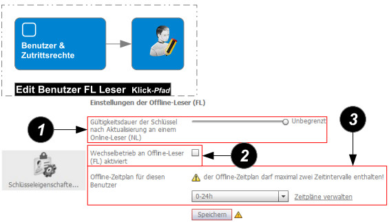

Welche Schlüsseleigenschaften kann ich für Offline Leser (FL) konfigurieren?
Schlüsseleigenschaften Offline Leser (FL).jpg (41.57 KiB) 8961 mal betrachtet
  • - unter diesem Punkt wird die Offline Lebensdauer der Schlüssel an Offline Leser (FL) definiert,
    - das heißt wie lang ist mein Schlüssel an Offline Leser (FL) gültig ohne erneut an einem Online Leser (NL) wieder aufgefrischt zu werden
    - wobei die Default Einstellung [Unbegrenzt] aus Sicherheitsgründen die schlechteste ist
  • - [Wechselbetrieb an Offline Leser (FL) aktiviert] heißt nichts anderes als bei jeder Benutzung des Schlüssels der Offline Leser (FL) abwechselnd verriegelt und entriegelt wird
  • - wenn man für den Offline Leser (FL) einen Zeitplan konfiguriert hat muss in dieser Einstellung der gleiche Zeitplan konfiguriert werden sonst bekommt man keinen Zutritt

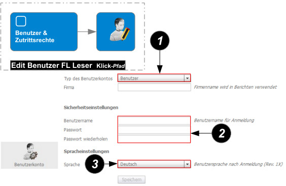

Welche weiteren Einstellungen am Benutzerkonto kann ich ändern?
Benutzerkonto bearbeiten.jpg (35.61 KiB) 8961 mal betrachtet
  • - wenn man dieses Feld benutzt erscheint ein Drop Down Menü mit dem man die Art des Benutzerkontos definieren kann
    - beginnend von [Kein Zugang zum System] was bedeutet der Benutzer hat ausschließlich Zugang zur Anlage
    - über [Benutzer] welcher benötigt um sich auf die Weboberfläche des Bookingtherminals einzuloggen
    - und [Administrator] welcher neue Benutzer anlegen, Zutrittsgruppen anlegen und Zeitpläne erstellen kann
    - bis zum [System Administrator] welcher alle Änderungen an der Zentrale durchführen kann
  • - hier müssen ab dem Level [Benutzer] der Anmeldename und das Passwort für den jeweiligen Benutzer festgelegt werden
  • - hier wird die Sprache für den Benutzer festgelegt
