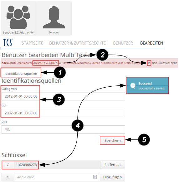

neuen Schlüssel zuweisen.jpg (61.7 KiB) 8518 mal betrachtet
  • - dem Klick Pfad folgen und anschließend [Identifikationsquellen] auswählen
  • - neuer Schlüssel wird im System erkannt und mit [Ja] dem Benutzer hinzugefügt
  • - hier wird die Gültigkeit des Schlüssels festgelegt
  • - der Schlüssel wird dem Benutzer zugewiesen und mit folgender Meldung quittiert
  • - abschließend die getätigten Einstellungen mit [Speichern] beenden

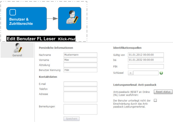

Ich wähle wie im Klick Pfad zu sehen den Benutzer aus dem der neue Schlüssel zugewiesen werden soll.
Anschließend halte ich den neuen Schlüssel an einen Online Leser (NL) dieser muss nicht unbedingt Schreibrechte haben schadet aber natürlich nicht. ;)

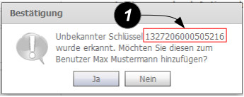

unbekannter Schlüssel1.jpg (38.56 KiB) 8507 mal betrachtet
Dieses Fenster mit [JA] quittieren.

Punkt 1
  • - unter diesem Punkt habe ich die Seriennummer des neuen (unbekannten) Schlüssels markiert
Die Eingabe wird anschließend mit [OK] beendet.

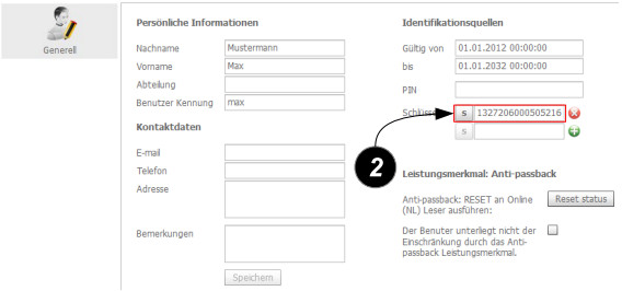

Abschließend noch einmal zu sehen das der neue Schlüssel zum Benutzer hinzugefügt wurde.
unbekannter Schlüssel4.jpg (26.56 KiB) 8507 mal betrachtet
Punkt 2
  • - die in dem Punkt markiert Seriennummer ist identisch mit aus Punkt 1 markierten Seriennummer

Bei Anlagen mit Offline (FL) Zylindern oder AP(CS) Lesern verfährt man zunächst wie oben (Flash GUI oder Anwendungmanager GUI) beschrieben.
Doch muss man, da die Übertragung der Information bei Offline (FL) Lesern über die Schlüssel erfolgt,
diese anschließend an einem Online (NL) Leser mit Schreibrechten noch initialisieren.
Zur vollständigen Initialisierung muss jeder Schlüssel für einen kompletten Schreibvorgang an einen Online Leser (NL) mit aktivierter Schreibfunktion gehalten werden.
