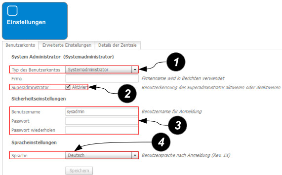

Benutzerkonto
Schritt 1
  • - In diesem Feld wir der Typ des Benutzerkontos festgelegt, in einem Drop Down Menü stehen folgende Kontotypen zur Auswahl:
    • - Systemadministrator
      - Administrator
      - Benutzer
      - Kein Zugang zum Programm
Schritt 2
  • - Das Feld mit dem Superadministrator sollte immer aktiviert sein ansonsten hat man bei manchen Einstellungen keine Chance mehr die BCM Zentrale zu konfigurieren.
    - Nur absolute Fachleute sollten diese Funktion deaktivieren und auch dann handeln sie auf eigene Gefahr den Funktionsverlust der Anlage zu riskieren!
Schritt 3
  • - Hier werden die Anmeldedaten für das Benutzerkonto wie Anmeldename und Passwort festgelegt.
Schritt 4
  • - In diesem Feld wird über ein Drop Down Menü die Sprache für dieses Benutzerkonto festgelegt.
    - zur Auswahl stehen:
    • - Englisch
      - Dänisch
      - Slowenisch
      - Deutsch
      - Schwedisch
      - Chinesisch
zurück zur Übersicht

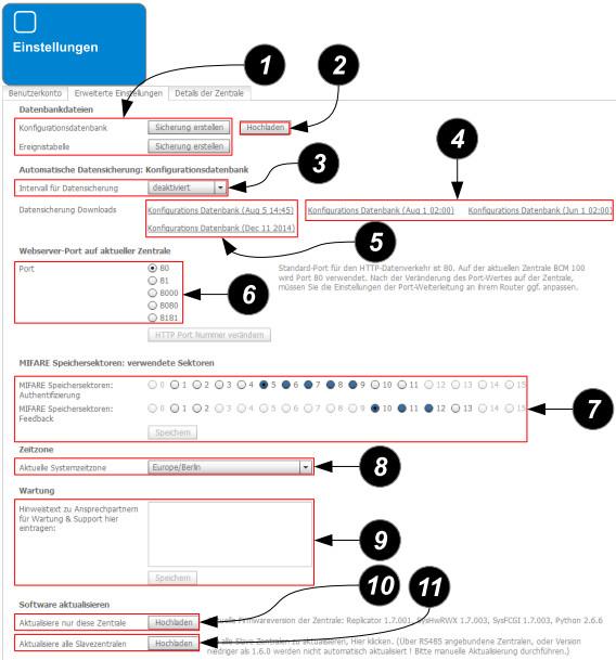

Erweiterte Einstellungen
Erweiterte Einstellungen.jpg (85.14 KiB) 5517 mal betrachtet
Schritt 1
  • - In diesem Fenster wird die manuelle Sicherung der Daten eingeleitet, wie die manuelle Datensicherung funktioniert wird hier ausführlich beschrieben.
Schritt 2
  • - Das Einspielen einer Datensicherung wird mit dieser Taste eingeleitet, wie dieser Vorgang funktioniert wird hier genauer beschrieben.
Schritt 3 - 5
  • - Hier wird das Anlegen einer automatischen Datensicherung eingestellt und deren Datensätze zu sehen weitere Informationen zu diesem Thema sind hier zu finden.
Schritt 6
  • - An diesem Punkt sollten Veränderungen nur von Fachleuten vorgenommen werden da es sonst passieren kann das keine Kommunikation zwischen den Zentralen mehr
    - stattfindet bis hin zum Ausfall der Anlage.
Schritt 7
  • - Hier sollten im Normalfall auch die Standarddaten behalten werden, sollten Veränderungen vorgenommen werden dann nur von einem Fachmann und vor Inbetriebnahme - der Anlage da sonst alle Schlüssel nicht mehr funktionieren. Einzelheiten zu den Mifare® Sektoren sind an dieser Stelle zu finden.
Schritt 8
  • - Unter diesem Punkt sollte die aktuelle Systemzeitzone gewählt werden.
Schritt 9
  • - Hier werden die Kontaktdaten für Service und Wartung eingetragen welche im Einlog Bildschirm der Zentrale in der linken unteren Ecke zu sehen sind
    - nähere Details sind auf dieser Seite zu finden.
Schritt 10
  • - In diesem Punkt wird die Aktualisierung der Firmware auf der Master Zentrale gestartet, der Vorgang der Aktualisierung wird hier genau beschrieben
Schritt 11
  • - In diesem Feld wird die Aktualisierung der Slave Zentralen gestartet, die ausführliche Beschreibung dieses Vorgangs ist auf dieser Seite nach zu lesen.

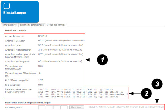

Details der Zentrale
Details der Zentrale.jpg (48.4 KiB) 5517 mal betrachtet
Schritt 1
  • - In diesem Feld sehen wir die allgemeinen Details der Zentrale wie:
    • - Art des Programms
      - Anzahl der Benutzer
      - Anzahl der Leser
      - Anzahl der Administratoren
      - Anzahl der Wohnungen mit der Funktion Message + Name
      - Anzahl der Buchungsorte
      - Verwendung von Fremdschlüsseln
      - Verwendung von Offline Lesern (FL)
      - ELZ Offline+ Lesegeräte
      - XML-Integration
Schritt 2
  • - Unter diesem Punkt werden alle bereits aktivierten Basis-oder Erweiterungslizenzen angezeigt.
Schritt 3
  • - Im letzten Fenster sehen die Eingabemaske in der die Basis-oder Erweiterungslizenzen eingegeben werden.
    - Der Aktivierungscode unterscheidet zwischen Groß-und Kleinschreibung!
