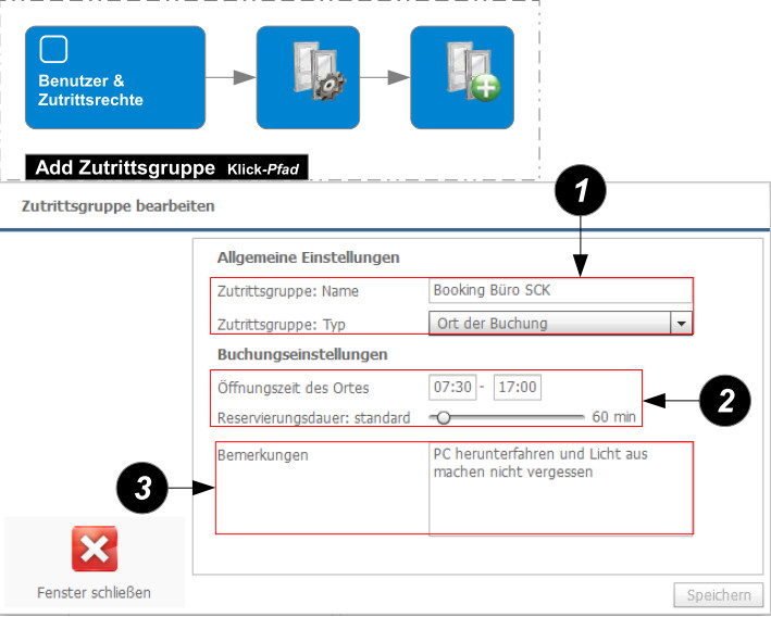

zuerst wird für das Booking eine neue Zutrittsgruppe erstellt
  • - hier wird ein eindeutiger Name für die Zutrittsgruppe vergeben am besten mit Bezug auf den Buchungsort
    - anschließend muss der Typ der Zutrittsgruppe von [Normal] auf [Ort der Buchung] gestellt werden
  • - jetzt wird die genaue Zeit in denen der Buchungsort genutzt werden kann
    - und die Länge der Buchungsintervalle welche von 30 Minuten bis 570 Minuten reicht eingestellt
  • - in diesem Fenster können Verhaltensregeln oder andere Texte hinterlegt werden die der Benutzer dann bei der Reservierung des Buchungsortes lesen kann

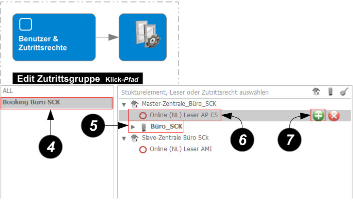

die Online Leser (NL) und/oder Offline Leser (FL) werden der Zutrittsgruppe des Buchungsortes hinzugefügt
  • - hier ist der Name Zutrittsgruppe zu lesen
  • - dieser Offline Leser (FL) ist bereits Mitglied der Zutrittsgruppe
  • - dieser Online Leser (NL) soll jetzt in die Zutrittsgruppe aufgenommen werden
Schritt 7
  • - aus diesem Grund benutzen wir [+]

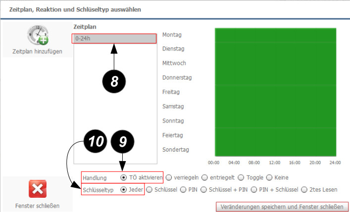

Einstellungen für den Online Leser (NL)
Schritt 8
  • - als erstes wird der Zeitplan festgelegt in dem der Online Leser (NL) Zutritt gewähren soll
Schritt 9
  • - jetzt wird die Art der Handlung festgelegt die der Online Leser (NL) beim benutzen des Schlüssels ausführen soll
Schritt 10
  • - nun wird der Schlüsseltyp festgelegt auf den der Online Leser (NL) reagieren soll

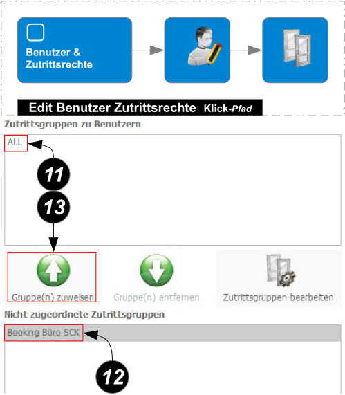

jetzt wird die Zutrittsgruppe des Buchungsortes mit dem Benutzer verbunden
Schritt 11
  • - hier sehen wir die Zutrittsgruppen die dem Benutzer schon zugeordnet wurden
Schritt 12
  • - und in diesem Fenster sehen wir die Zutrittsgruppe des Buchungsortes die dem Benutzer noch zugewiesen werden soll
Schritt 13
  • - welches mit Gruppen zuweisen ausgeführt wird

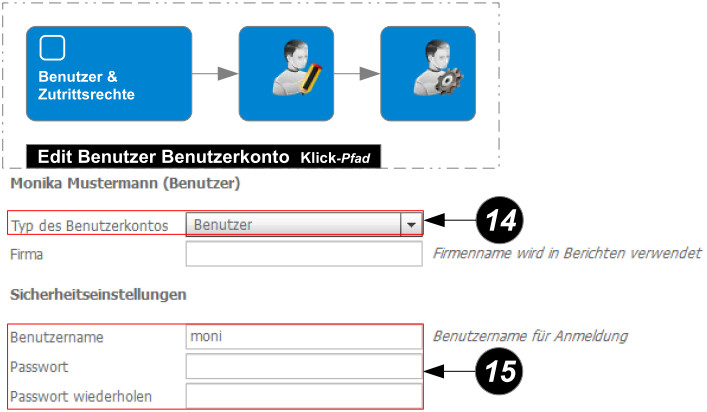

zum Abschluss muss das Benutzerkonto des Benutzers noch bearbeitet werden
Schritt 14
  • - der [Typ des Benutzerkontos] muss auf Benutzer gestellt werden da ansonsten der Benutzer kein Zugriff zum System hat
Schritt 15
  • - dafür wird der Anmeldename und ein Passwort benötigt welches an dieser Stelle festgelegt wird

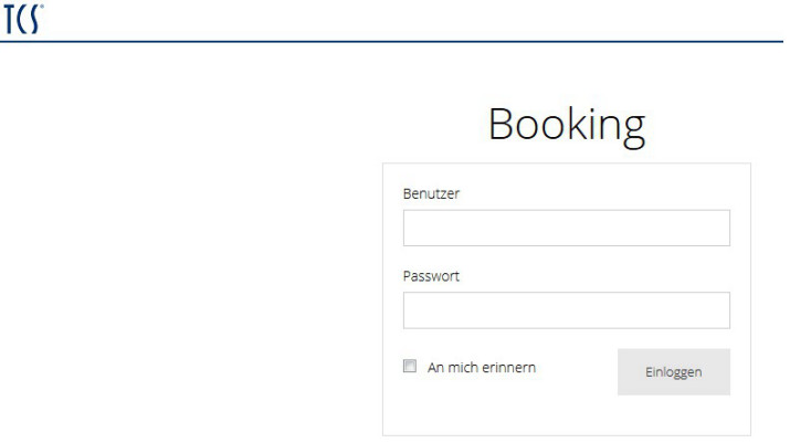

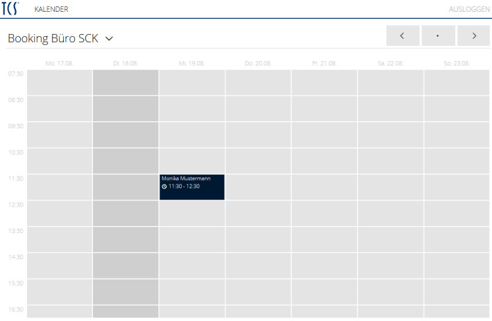

So bucht man den Buchungsort im Webinterface
Wir öffnen einen Browser und geben die IPv4 Adresse unserer BCM Zentrale in der Regel 192.168.xxx.xxx/Booking
(Wichtig das B bei Booking groß schreiben sonst funktioniert der Link nicht, der Flash Player muss installiert sein! )
Ansicht
hier sieht man den Anmeldebildschirm in dem man seine Anmeldedaten eingibt und sich einloggt

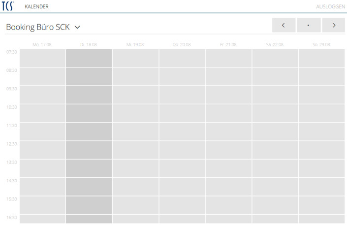

im diesem Fenster sieht man die Wochenübersicht der aktuellen Woche und soweit vorhanden schon belegte Termine,
ich klicke auf den Termin den ich belegen möchte

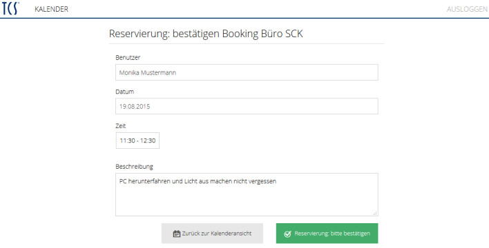

und das nächste Fenster geht auf in dem meine Daten, das Datum, die Zeit der Reservierung und wichtige Informationen zu sehen sind
die Reservierung bestätigen welches im nächsten Fenster angezeigt wird
abschließend ist zusehen das der gebuchte in den Kalender übertragen wurde und für andere Benutzer geblockt ist
