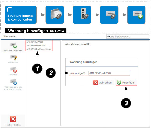

Wohnung zur Anlage hinzufügen
Wohnung hinzufügen.jpg (52 KiB) 11527 mal betrachtet
  • - in diesem Feld sind die bereits in der Anlage befindlichen Wohnungen (Büros) / Etagenruf zusehen
  • - nachdem wir den Klick Pfad ausgeführt haben erscheint folgendes Fenster in dem wir die genaue Bezeichnung der Wohnung/Büro eintragen
  • - abschließend mit [Hinzufügen] die Eingabe beenden und speichern

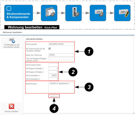

Wohnung bearbeiten
Wohnung bearbeiten.jpg (52.89 KiB) 11527 mal betrachtet
  • - hier sind die Allgemeinen Daten der Wohnung zu sehen wie:
    • - Wohnungs- ID
      - ob die Wohnung an der Türstation zu sehen ist
      - Name der Wohnung
      - und ob auf dem Etagendisplay ein abweichender Text zu sehen sein soll
  • - in diesem Feld werden die zur Wohnung/Büro gehörenden Innenstation(en) und (oder) Etagenruf (Display) mit ihren Seriennummern (SN) eingetragen
  • - in den Bemerkungen können Typ der Innenstation und andere Informationen hinterlegt werden
  • - mit [Speichern] die geänderten Einstellungen beenden

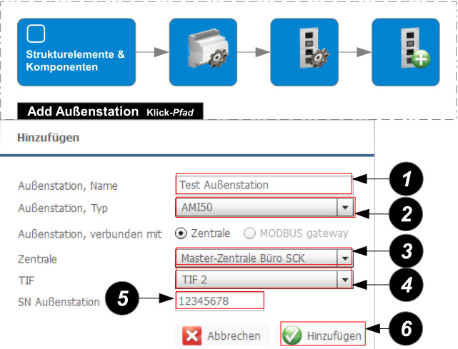

Außenstation hinzufügen
Außenstation hinzufügen1.jpg (74.1 KiB) 11527 mal betrachtet
  • - eindeutigen Namen für die Außenstation wählen z.B. Haupteingang Musterstraße
  • - den Typ der Innenstation wählen:
    • - AMI50
      - AMI100
      - AMI200
      - AMI1000
  • - falls mehrere BCM Zentralen in der Anlage vorhanden sind die korrekte Zentrale auswählen an der die Außentür angeschlossen ist
  • - das korrekte Tür Interface an dem die Außentür angeschlossen ist auswählen
  • - in diesem Feld die Seriennummer (SN) der Außenstation eintragen
  • - am Schluss die Eingaben mit [Hinzufügen] speichern

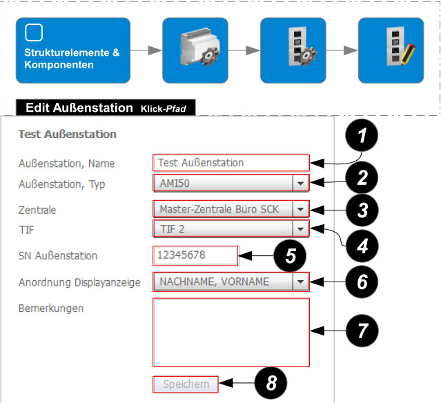

Außenstation bearbeiten
Außenstation bearbeiten1.jpg (79.78 KiB) 11527 mal betrachtet
  • - der Name der Außenstation
  • - der Typ der Außenstation
  • - die Zentral mit der die Außenstation verbunden ist
  • - das Tür Interface (TIF) an dem die Außenstation angeschlossen ist
  • - die Seriennummer (SN) der Außenstation
  • - Anordnung wie der Name des Benutzers dargestellt wird:
    • - VORNAME, NACHNAME
      - NACHNAME, VORNAME
      - WOHNUNG, NACHNAME
      - NACHNAME
      - WOHNUNG
Schritt 7
  • - hier können Bemerkungen wie z.B. Fabrikat der Außenstation eingetragen werden
Schritt 8
  • - zum Schluss die Eingaben mit [Speichern] beenden

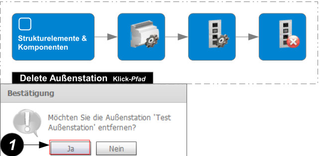

Außenstation entfernen
Außenstation entfernen1.jpg (42.16 KiB) 11527 mal betrachtet
  • - dem Klick Pfad folgen und das Entfernen der ausgewählten Außenstation mit [Ja] bestätigen

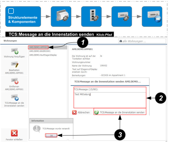

BCM Message zur Innenstation
TCS Message an die Innestationen senden.jpg (62.76 KiB) 11527 mal betrachtet
  • - die zu benachrichtigende Wohnung auswählen und anschließend dem Klick Pfad folgen
  • - in diesem Feld die Message eintragen darauf achten das nur 80 Zeichen möglich sind
  • - abschließend die Message absenden und folgendes Fenster mit [OK] bestätigen
