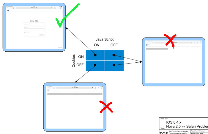

Verfasst: 08 Sep 2015 20:35
Sehr kurze Antwort:
iOS SafariProblem.jpg (42 KiB) 2252 mal betrachtet
Die Kombinatorik aus aktiviert / deaktivert der beiden Parameter Cookies und Java-Skrip ergibt zwei verschiedene Fehlerbilder und eine Funktion.

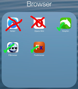

Toll ist aber, das es nicht alle Browser stört. Ich habe mit anderen Browsern keine Probleme erkennen können...
Browser GEHT / GEHTNICHT Übersicht
iOS Browser.jpg (24.56 KiB) 2252 mal betrachtet
