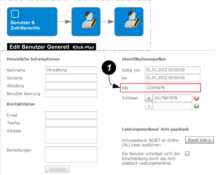

  • - der PIN Code des Benutzers ist auf 8 Stellen festgelegt welches normal unkritisch ist

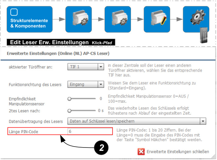

  • - doch wie hier zu sehen ist beträgt die maximale Länge des PIN Codes der vom Leser akzeptiert wird 6 Stellen

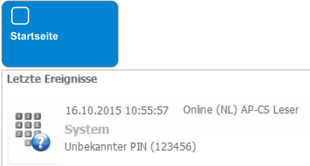

was zu folgender Fehlermeldung führt
PIN Code Länge3.jpg (18.94 KiB) 6342 mal betrachtet
