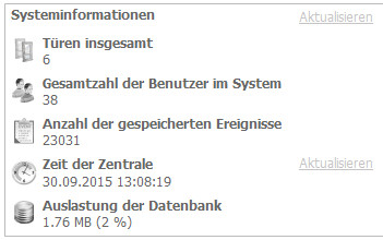

Auf der Startseite weicht die angezeigte [Zeit der Zentrale] von der PC Uhrzeit ab.
Verfasst: 30 Sep 2015 13:13
Wenn man eine längere Zeit eingeloggt ist fällt auf, das die angezeigte Zeit von der Zeit auf dem PC abweicht. Die Abweichungen können mehrere 10min betragen. Was ist dafür die Ursache ?
Re: Auf der Startseite weicht die angezeigte [Zeit der Zentrale] von der PC Uhrzeit ab.
Verfasst: 30 Sep 2015 13:18
- AbweichendeZeit.jpg (24.39 KiB) 2649 mal betrachtet
Bis zur Version
1.7 wird die angezeigte Zeit
nur einmal beim Login mit der RTC (real time clock) in der Zentrale synchronisiert. Danach läuft die Uhr als Software Uhr und kann dann abweichen.
Ab der Version
1.7 wir die angezeigte Zeit der Zentrale
alle 30s aufgefrischt und bleibt damit immer aktuell.
