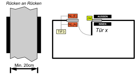

Montage Rücken an Rücken
NL RückenAnRücken.jpg (12.84 KiB) 5988 mal betrachtet
Rücken an Rücken
Ergibt sich in der Regel bei der Montage von zwei Lesern mit dem Leitungsmerkmal Anti-passback auf den beiden Seiten der Wand neben der Tür. HINWEIS: Im Mindestabstand von 20cm steckt noch eine Sicherheit. Sollte die Rücken an Rücken Montage auf einer dünneren Wand notwendig sein, halten Sie bitte Rücksprache mit uns. ( bcm.support@tcsag.de )
